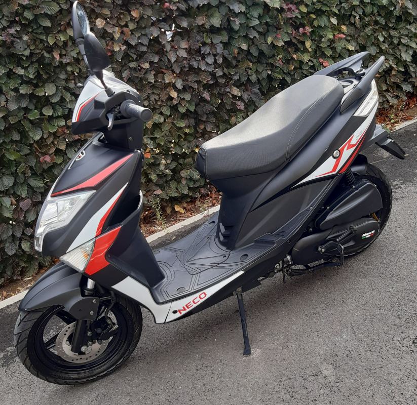

Fred neco Posté(e) le 1 octobre 2020 Signaler Posté(e) le 1 octobre 2020 Bonjour à vous tous, Je suis possesseur d'un Neco one 12 R. C'est un classe A donc 30km/h maxi. Pourriez vous m'aider à le débrider, l'on m'a parlé du carburateur, échappement, et poulie de variateur... Pourriez vous m'expliquer la méthode exacte. Merci à vous tous, Fred
0 fred82000 Posté(e) le 1 octobre 2020 Signaler Posté(e) le 1 octobre 2020 salut au varoateur tu dois avoir une grosse rondelle a retiré donc pour sa il te faut de quoi a démonter le carter de kik un bloque piston pour démonter lécrous qui bloque le variateur pour le carburateur a voir si cotes entré d'air il ni a pas une bride dair si oui la retiré et il faudra sûrement augmenter le gicleur et au pot ces juste a lentré du cotes ou tu fixe le pot au cylindre il y a une bride souder il faut la faire sauter a la dremel
