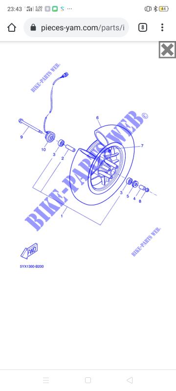

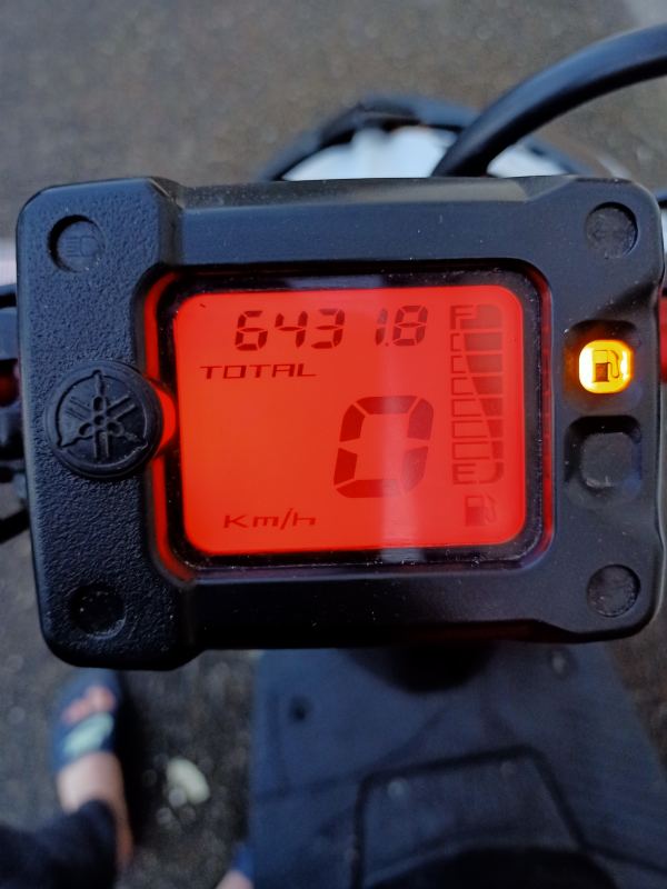

Alban57 Posté(e) le 5 octobre 2020 Signaler Posté(e) le 5 octobre 2020 Salut a tous C'est en encore a propos de mon Slider.. Comme je l'avais dit sur mon poste a propos de mon problème d'accélération sur mon scooter, le compteur était HS je l'ai donc changer par un autre que j'ai acheté 69€ d'occasion sur un site d'un professionnel, tout marche sur le nouveau compteur: voyant des clignotants ; réserve d'huile ; niveau d'essence SAUF le principal : le kilométrage. Il affiche tout le temps 0 km/h. Du coup je me suis dit que c'était l'entraîneur de roue qui était mort donc j'en ai racheter un et toujours rien. Le compteur reste bloquer a 0 km. La panne viendrais d'où ? Du compteur ? j'ai aussi regarder l'eclaté de la roue avant sur les slider il n'y a pas de rondels que j'aurais pu oublier ou perdu dans l'entraîneur. Et dernière chose, le mec avait mis un compteur MBK alors que c'est un Yamaha et avait modifier les files de son compteur pour le faire marcher.. Merci d'avance pour vos réponses bonne soirée à vous
Max Blackbird Posté(e) le 5 octobre 2020 Signaler Posté(e) le 5 octobre 2020 Mbk/yamaha c'est la même, le changement qu il a du faire venait du fait que tous les compteurs digitaux ne sont pas interchangeables. Regarde si tu as bien les 2 tetons sur ta jante, si c'est le cas r envoie le compteur il est d'effectueux. Pour l électronique il ne faut pas prendre de risque, je prends du neuf c'est plus cher mais mes scoots sont fait pour durer (pas de problème avec moi et en cas de revente c'est un argument)
Alban57 Posté(e) le 5 octobre 2020 Auteur Signaler Posté(e) le 5 octobre 2020 il y a 16 minutes, Max Blackbird a dit : Mbk/yamaha c'est la même, le changement qu il a du faire venait du fait que tous les compteurs digitaux ne sont pas interchangeables. Regarde si tu as bien les 2 tetons sur ta jante, si c'est le cas r envoie le compteur il est d'effectueux. Pour l électronique il ne faut pas prendre de risque, je prends du neuf c'est plus cher mais mes scoots sont fait pour durer (pas de problème avec moi et en cas de revente c'est un argument) Je vais appeler demain le pro a qui je l'ai acheté, on verra se qu'il me dit en espérant qu'il me le reprenne
