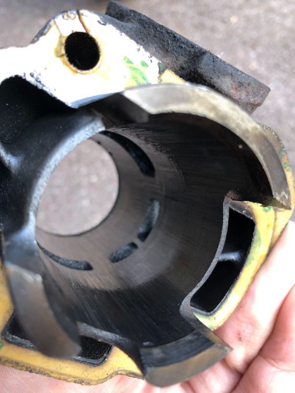

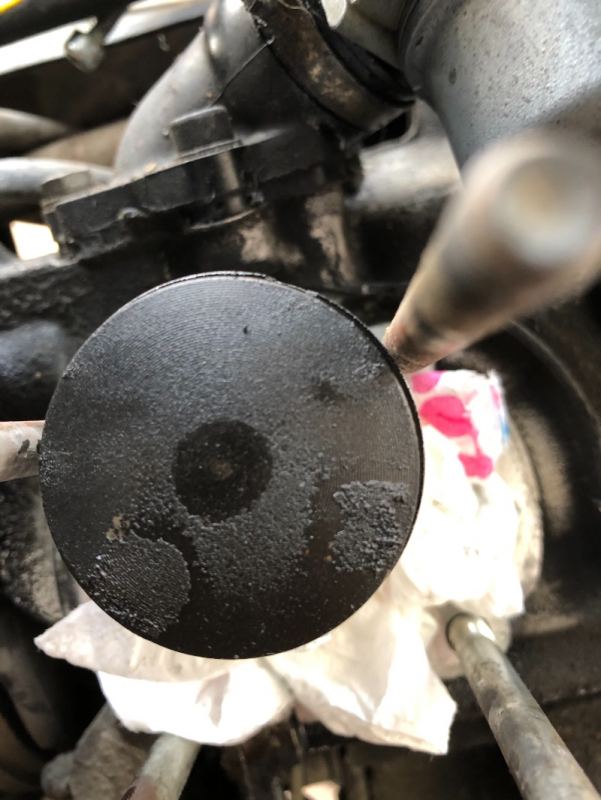

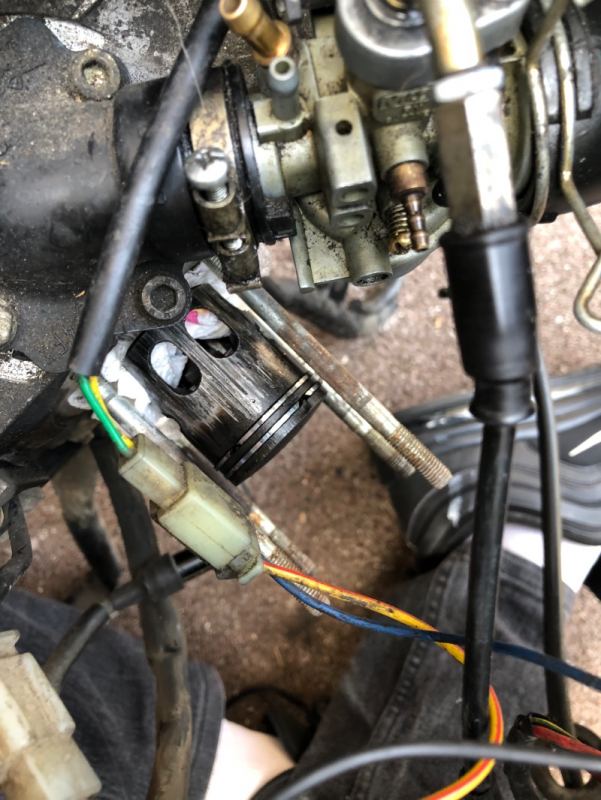

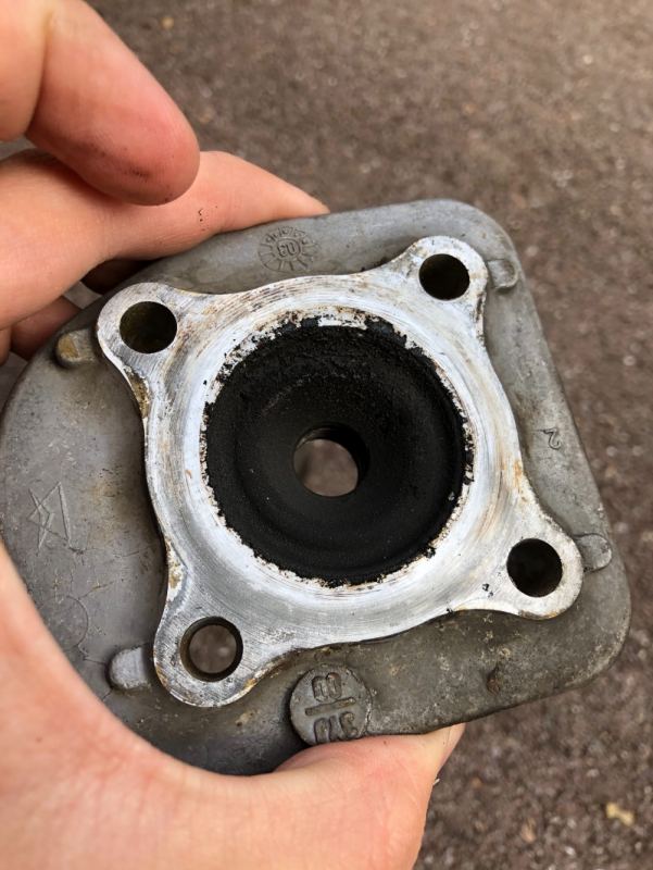

Vavan74202 Posté(e) le 8 novembre 2020 Auteur Signaler Partager Posté(e) le 8 novembre 2020 Le 28/10/2020 à 13:42, Vavan74202 a dit : Parfait merci je tiendrais au courant Bon j’ai changé ma bougie mais toujours pas ça donc j’ai attaqué le haut moteur ce matin et c’était bien ça. Les segments avait pas fondu mais le piston et la chemise était tout rayé donc je vais les changer, j’avais pas à un kit 50 top perf apparement c’est un peu près pareil que du origine mais je voulais savoir faut refaire un réglage carburateur après ça ? à l’instant, Vavan74202 a dit : Bon j’ai changé ma bougie mais toujours pas ça donc j’ai attaqué le haut moteur ce matin et c’était bien ça. Les segments avait pas fondu mais le piston et la chemise était tout rayé donc je vais les changer, j’avais pas à un kit 50 top perf apparement c’est un peu près pareil que du origine mais je voulais savoir faut refaire un réglage carburateur après ça ? *pensé Lien vers le commentaire Partager sur d’autres sites More sharing options...
Max Blackbird Posté(e) le 8 novembre 2020 Signaler Partager Posté(e) le 8 novembre 2020 Fait voir la tronche de ton cylindre avant de tout changer Lien vers le commentaire Partager sur d’autres sites More sharing options...
Vavan74202 Posté(e) le 8 novembre 2020 Auteur Signaler Partager Posté(e) le 8 novembre 2020 Il y a 2 heures, Max Blackbird a dit : Fait voir la tronche de ton cylindre avant de tout changer La dernière je savais pas trop ce que c’était mais je préfère tout prendre en photo Lien vers le commentaire Partager sur d’autres sites More sharing options...
Max Blackbird Posté(e) le 8 novembre 2020 Signaler Partager Posté(e) le 8 novembre 2020 Putain oui il est fini ton haut moteur, contrôle le jeu du vilebrequin et commande ton kit et une cage à aiguilles neuve. Lien vers le commentaire Partager sur d’autres sites More sharing options...
Vavan74202 Posté(e) le 8 novembre 2020 Auteur Signaler Partager Posté(e) le 8 novembre 2020 il y a 6 minutes, Max Blackbird a dit : Putain oui il est fini ton haut moteur, contrôle le jeu du vilebrequin et commande ton kit et une cage à aiguilles neuve. Ok je vais faire ça, tu aurais un kit à conseiller ? Et comment on fait pour contrôler le jeu du vilebrequin Lien vers le commentaire Partager sur d’autres sites More sharing options...
