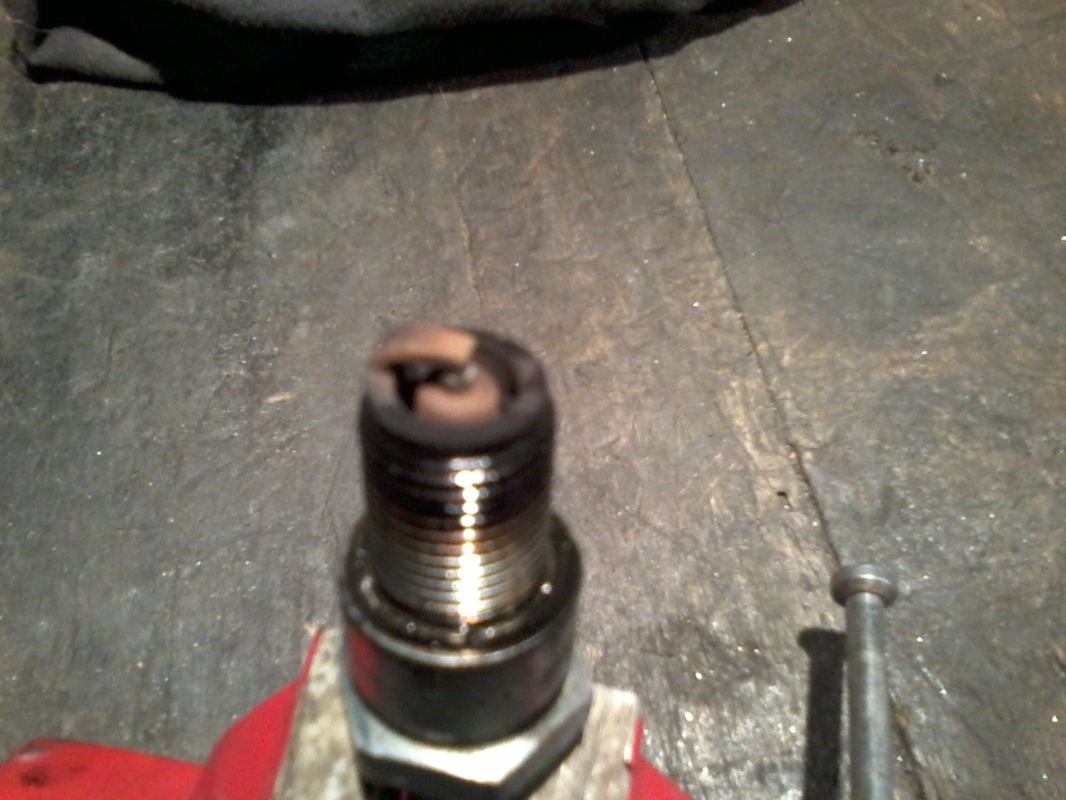

jimmy@ Posté(e) le 16 novembre 2020 Signaler Partager Posté(e) le 16 novembre 2020 pour savoir si tu as le bon gicleur , tape une pointe de 300/400 m a font (moteur bien chaud) démonte la bougie , elle doit être marron , si elle est noir = gicleur trop gros , si elle est blanche gicleur trop petit . elle doit être comme ça. Lien vers le commentaire Partager sur d’autres sites More sharing options...
