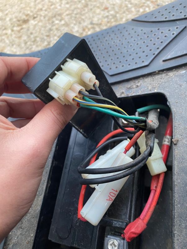

Bonjour à tous,
J’ai ouvert le le boîtier de mon scooter sym fiddle 2 Pour changer de cdi (racing noir v2)
Le scooter c’est allumé 2 secondes puis plus rien ...
j’ai remis l’ancien cdi comme avant avec toutes les précautions mais toujours rien.
une des connectique à l’air bousillée je ne sais pas si cela peut venir de là. J’ai bien essayé de le remettre correctement mais toujours aucun changement
mais plus rien ne s’affiche sur le tableau de bord.
Je ne comprend pas d’où le problème peut provenir à par là... peut être un fusible qui a sauté ? ( câble rouge 10A j’imagine)
Petit remarque on vois sur la photo 1 et 2 que le câble vert n’a pas l’air totalement enfoncé (je venais juste de retiré le cache du repose pied) alors que celui ci fonctionnais très bien dans cet état ...
scooter sym fiddle 2.
Modifié par Layona
Il y a 8 heures, Layona a dit :
Bonjour à tous,
bonjour alors je ne m'y connais pas énormement en électrique sur le scoot mais déjà je peux te dire que le vert est mal brancher après regarde que les câble soit pas bousiller tu sais quand on change un truc sur un scoot chinois c très souvent la merde...
il y a 42 minutes, joga32 a dit :
ah et regarde ton fusible aussi
Hello et merci pour ta réponse.
J’ai déjà essayé de mettre le câble vert au fond cela n’a rien changé.
Pour le fusible je n’ai pas encore regardé mais je crois que c’est le câble rouge avec le bout de plastique blanc avec marqué 10A...
à partir de là, je ne sais pas quoi faire pour vérifier le fusible. Tu pourrais m’expliquer ?

boujour jais un sym jet 4 rx jais acheter un cdi racing je le mais rien. Le tableaux de bord salume mais le scooter non.  Puis je remais Lancien cdi et il marche très bien.
boîtier CDI Dell'Orto RACING pour allumage scooter 50cc 4t SYM CROSS / CROX / FIDDLE 4 / JET 4 / MIO ... EURO 5
Salut,
Sur tous les scooters Sym les cdi sont des modèles DC (courant continu)
Le cdi racing noir V2, c'est un cdi AC. Et donc dès que tu le branches, ça fait sauter le fusible.
Pour ton Sym, c'est un cdi comme celui là qu'il te faut :
https://www.boostycom.fr/allumage/2253-cdi-racing-sym-orbit-2.html
pour le cdi noir v2, tu peux nous le renvoyer pour remboursement.
