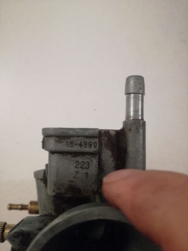

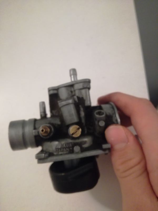

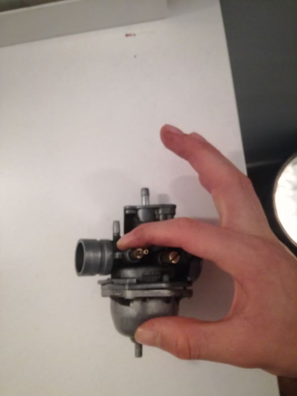

ah oui aussi je ne sais pas quelle est la taille de mon carburateur d'origine des gens mon dit de regarder sur le cote il y a ecrit 16 sur un cote mais cam'etonerrait que se soit du 16 sur origine fin bref je vous ai pris des photo de carburateur dites moi ce que vous en pensez s'il vous plaît

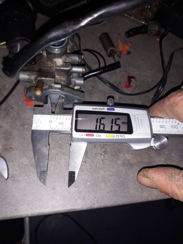

Salut
Pour savoir le diamètre de ton carburateur tu prend la partie qui se met sur la pipe et tu la mesure c'est simple :).
Ici un carburateur d'origine Peugeot donner pour du 16 et il les fait.
Après 16 ou 17.5 ça fait pas une grosse différence surtout sur moteur faiblement configuré.

Il y a 9 heures, Bader a dit :
Salut

Il y a 7 heures, Bader a dit :
C'est le diamètre intérieur qu'il faut mesurer hein ;)
