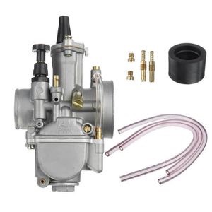

beber40 Posté(e) le 20 décembre 2020 Signaler Posté(e) le 20 décembre 2020 moi perso j acheté une pochette de joint et je démonte et après tu fume et blanche joint de culasse si elle et bleu ces trop l huile essaie de revoir les réglage carburateur tu mes se de basse 2tour 1/2
matteo_83 Posté(e) le 20 décembre 2020 Auteur Signaler Posté(e) le 20 décembre 2020 Aussi en voulant redescendre le régime de la moto j’ai touché le deux vis ne sachant pas laquelle était celle de richesse, peut-être un trop mauvais réglage. Et la moto fumait blanc/bleu clair si je dis pas de bêtise, après je tourne au mélange à 2/2,5%.
beber40 Posté(e) le 20 décembre 2020 Signaler Posté(e) le 20 décembre 2020 la vis de ralentie a un ressort l autre non si je me souvient bien le carburateur c'est quoi
matteo_83 Posté(e) le 20 décembre 2020 Auteur Signaler Posté(e) le 20 décembre 2020 Oui c’est bien ce que je pensais, j’ai ce carburateur il me semble, j’ai aussi touché la vis d’air du coup tout déréglé...
beber40 Posté(e) le 20 décembre 2020 Signaler Posté(e) le 20 décembre 2020 vis d air en bas visse la à fond et tu la dévisse de 2tour 1/2
