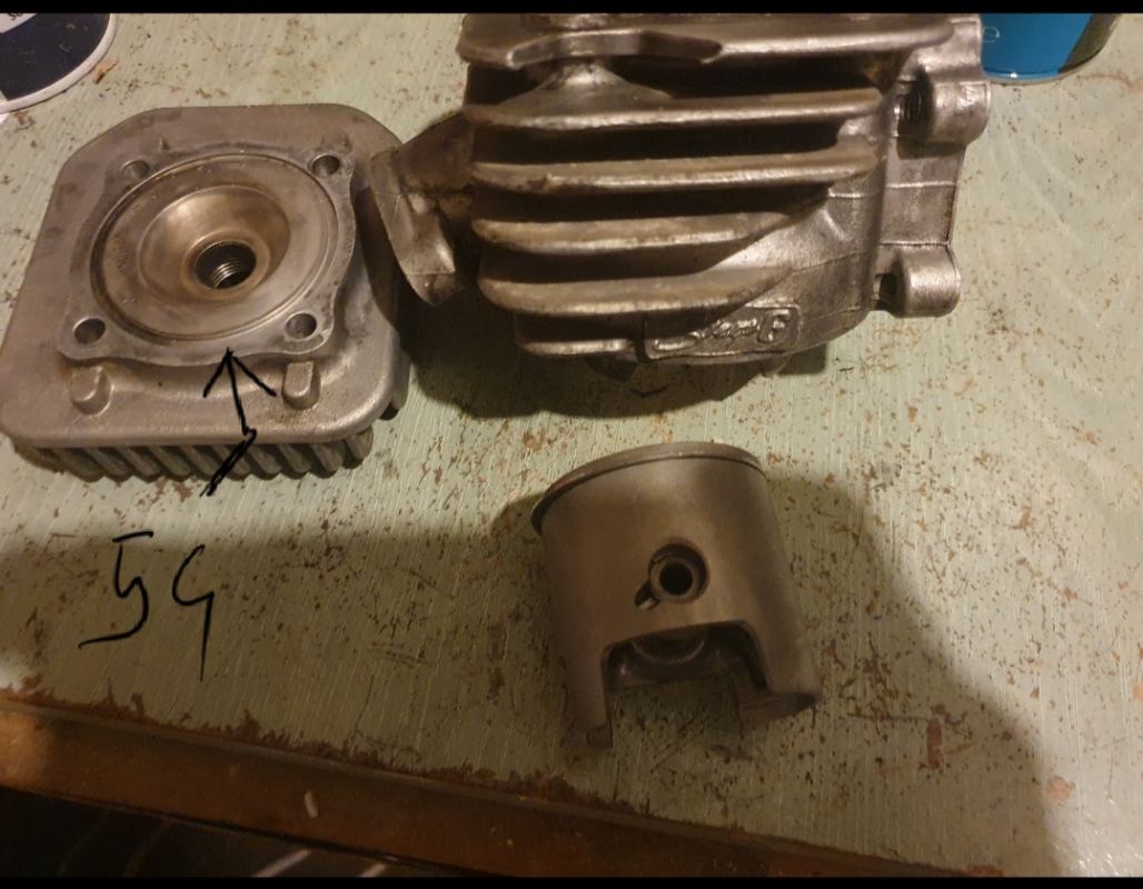

Salut les amies je me poser la question du squish idéal pour un kit 70 Stage6 alu (je les prix d'occasion) . Si le joint de culasse êtes obligatoirement un joint torique ? Est si le piston est bien un mono segment ? Car sur les kit qui se vende en stage6 c'est des double segment .

d'accord je vois pour le squish mais pour le joint de culasse je vois pas c'est le quelle car y a un logement pour le joint torique sur la culasse

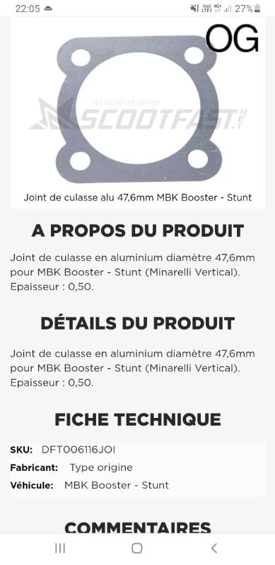

c'est le racing mono-segment en 47.6 mm.  il n'est plus produit , si tu trouve pas les joints tu peux prendre ceux du 70 most ou du 70 top perf alu .c'est les même .
A ok merci génial je vais pouvoir le monter
il y a une heure, jimmy@ a dit :
Donc lui c'est bon alors Screenshot_20201222-220540_Chrome.jpg.bcd62f59653b4fcf69118f8dfae07399.jpg
