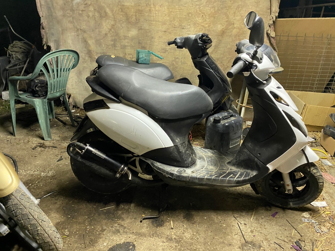

je voulais parler d’un autres projets en plus des 2 autre zip125:
un ziphoon :)
je sais pas si ça se prononce comme sa mais dans tous les cas étonnamment j’ai pas trouvé beaucoup de chose sur internet...

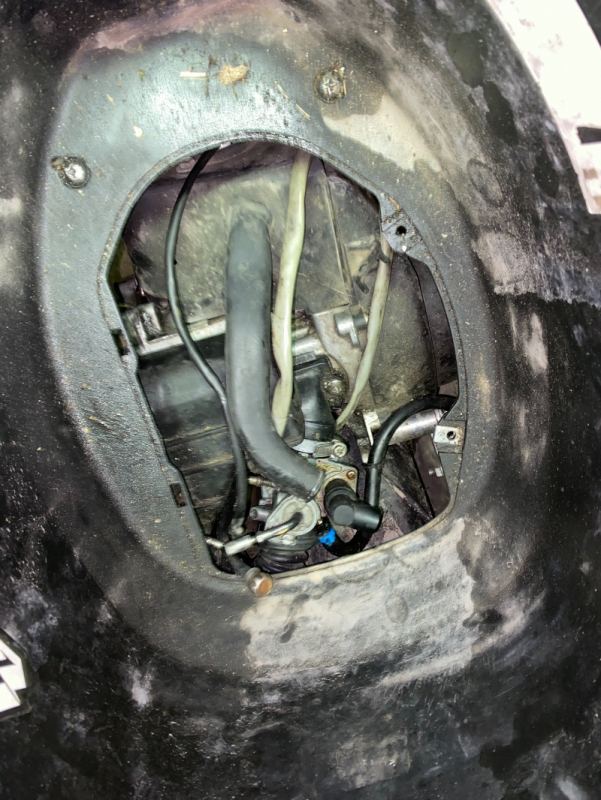

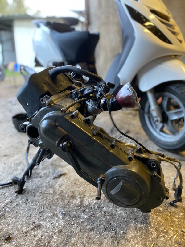

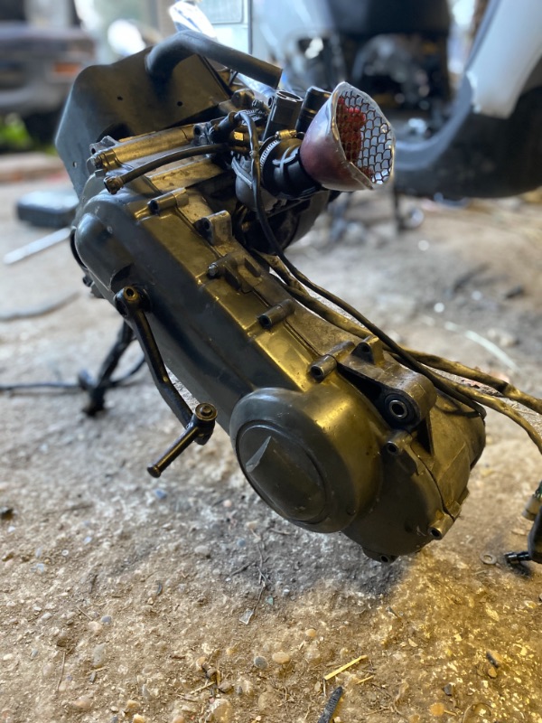

comme vous pouvez le devinez c’est un swap moteur typhoon sur un zip..mais encore une fois je suis étonné de pas trouver d’autre projets similaires d’autant que c’est connu que les 2 moteur son compatible et que le typhoon marche mieux du a la transmission à vomir qu’il y a sur les zip, breff tout marche au niveau du faisceau , sauf le neiman... si il y a pas de contacte ,le scoot a de l’étincelle et démarre mais il n’y a pas de clignotant et pas de démarreur électrique,si il y a le cotacte le démarreur fonctionne,du coup en attendant de régler se souvis j’ai simplement enlevé le kick et je bouche l’admissions pour l’éteindre, sinon il marche fort ,très fort avec juste un 70airsal ,un Yasuni r  et un carburateur d’origine de 125 hexagone ( d20.5) et avec une boîte à air a prépa a l’heure d’aujourd’hui..
voilà voilà
