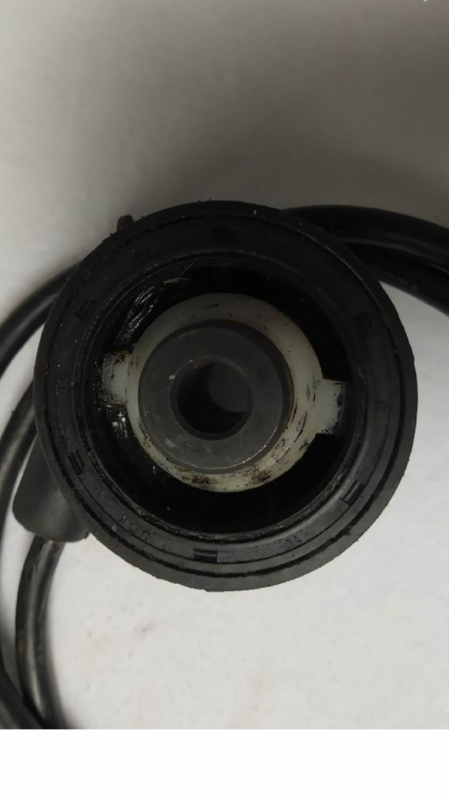

j'ai acheté un booster naked de 2006 , monté avec des jantes de nitro en 13  , mon problème c'est le compteur ,  il me marque n'importe quoi comme vitesse je dois être a 50 ou 60 peu importe et  il me met 199km/h ,  il y a un branchement a modifier ou autre ?

Mais attend je  viens de voir sur ta photo, ton entraîneur a l'air d'être bon mais c'est ton compteur il a 3 fils de différentes couleurs, c'est les fils d'origine ou ils ont été rallongé?
Salut
non pour les fils c'est ceux qui viennent direct du compteur , il faudrait que je redémonte pour être certaine mais a 99,99% c'est sur  ( j'avais pas vu ta réponse lol )

donc c'est bien çà , les fils noir rouge et bleu arrive du compteur  , la fiche avec les fils rose noir/blanc et orange/rouge arrive de l'entraineur

Oui c'est l'entraîneur avec l'entraîneur plastique en blanc, il te faut celui que je t'avais envoyé en photo

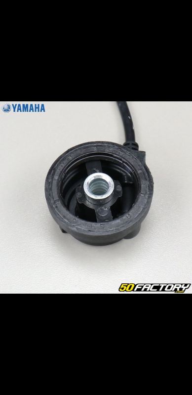

Salut, je sais pas si celui la est compatible mais moi je parlais pas de celui la
Celui que tu m'as envoyé c'est pour les 2013 je crois toi tu as celui de 2012, c'est celui la normalement :

bon j'avais un peu zapper te répondre , c'est impeccable maintenant le compteur fonctionne avec le bo entraineur que tu m'as conseillé , :)   merci encore
