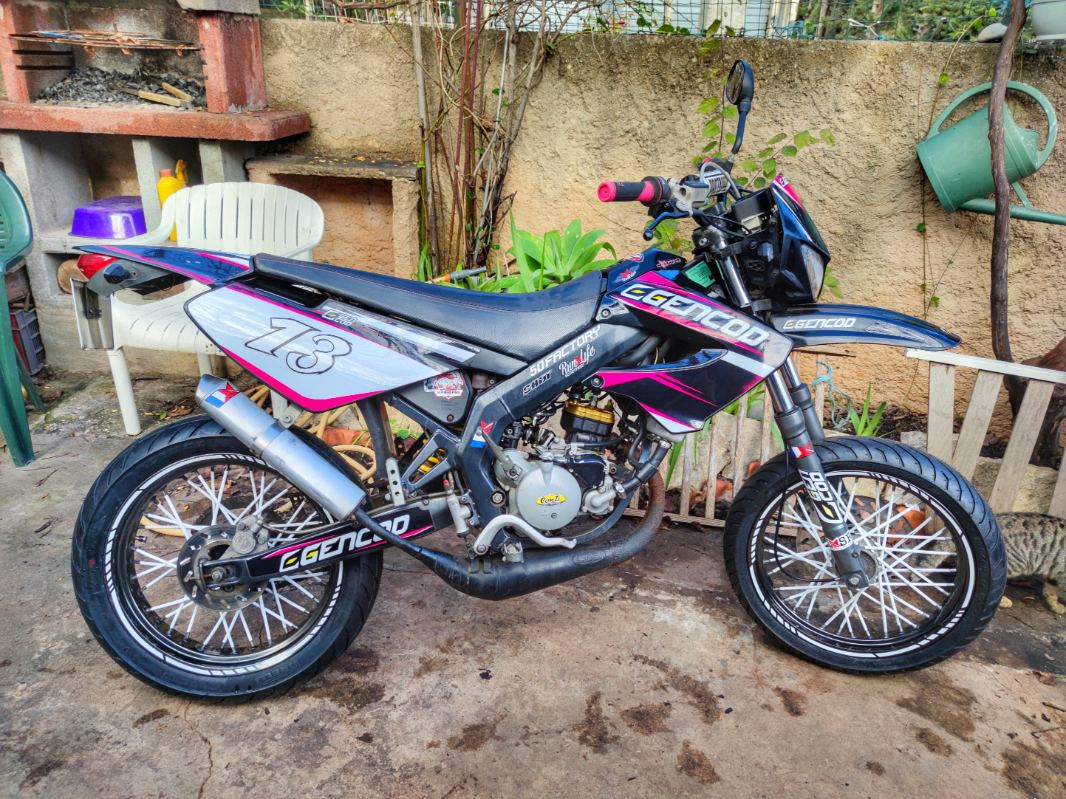

Je possède une Derbi Senda sm X-trem de 2010
Sa configuration est:
- Kit 50 Conti crx en Alu (le noir et or)
- Pot passage bas conti CHR
- carburateur 17,5
- Transmission 13/53
Ce qui me dérange c'est que la moto est beaucoup trop creuse en bas régime j'aimerais donc des avis pour savoir quel pot irait bien avec ma configuration ? Je recherche un pot plutôt axé sur l'accélération.
Faudrait-il que je monte également un carburateur de 19 ou 21 ?
Je vous remercie d'avance pour vos réponses :)

il y a 6 minutes, Bader a dit :
Salut
C'est ton conti (Cylindre )qui as la réputation d'être creux.
D'accord je sais également que mon pot conti est creux, si j'opte pour un pot passage haut ce serait déjà un peu mieux non ?
Même si les pot sont un peu passe partout dans ton cas ce sera même pire je pense , car tu vas avoir un passage haut qui certe privilégie le couple disons mais ton cylindre lui n'as pas les caractéristiques pour bien s'exprimer à ce type de régime moteur, en bref ils ne s'accorderons pas ensemble.
il y a 1 minute, Bader a dit :
Ok, bon tant pis je te remercie d'avoir pris le temps de me répondre ;)
