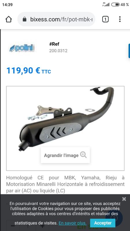

Hello je viens vers vous parce que j'ai un mbk nitro entièrement d'origine,  juste débridé au variateur et j'aimerais mettre le pot polini type origine, j'ai vu quelques avis,  il est correct avec quelques petites performances en plus...
 Dois-je changer la taille de mon gicleur principal qui est de 62 sur carburateur Gurtner ?  ça peut fonctionner sans souci voir juste régler ma richesse et jeter un œil sur la couleur de ma bougie ?

Salut, sur moteur 2t chaque pièce changer vos une révision de réglage de carburation donc commence avec un gros gicleur puis regarde à la couleur de la bougie et des réactions du moteur puis affine de plus en plus.

Bonjour, je te conseille plutot un pot sito qui est plus performant et moins cher

Salut et merci pour l'info j'ai passé commande  par contre ce week-end pour le pot polini type origine...  (apparemment bonne finition, légère performance que celui d'origine)
Quelques avis positifs aussi comme le Sito donc à voir une fois celui-ci monté et reglé ☺️
