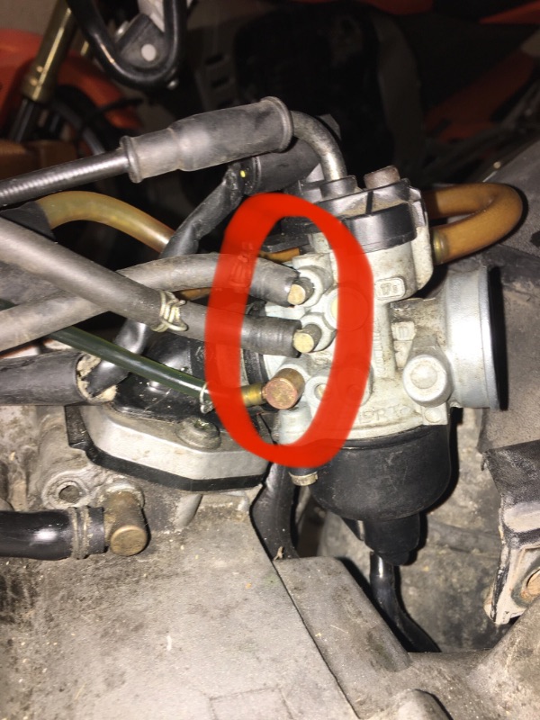

Salut à tous moi c’est Geoffrey je suis de Lorraine,Voilà je viens d’acheter un gilera dna en pièces ...Petit soucis je sèche complètement au niveau des raccords sur le carburateur durites essence et durites liquide refroidissement...Quelqu’un peu me renseigner ???merci

Des photos ce serait bien si tu veux de l'aide.
à l’instant, Geoffrey8855 a dit :

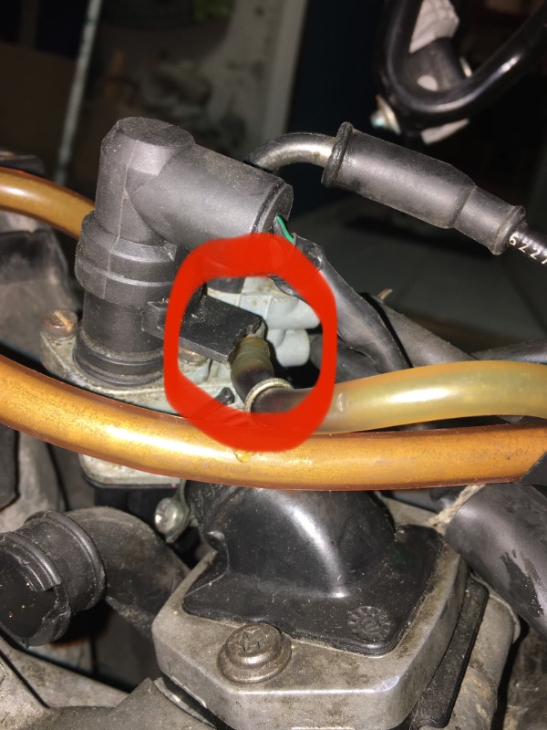

Voilà je pense que tu y verra plus clair...Je ne sais pas où ce raccorde c’est durites car j ai acheté le dna en panne (essence qui n’arrive pas au carburateur) mais je crois que l’ancien proprio a fait n’importe quoi niveau des tuyaux...Quand je kick j’ai même du liquide de refroidissement qui sort de l’échappement
il y a 22 minutes, Max Blackbird a dit :
Les 2 du dessus c'est le refroidissement liquide, en dessous c'est la durite d huile. Si ton pot crache du ldr c'est sans doute le joint de culasse qui est hs
D’accord.Je viens de mettre un cylindre piston segments neufs avec les joints neufs...
