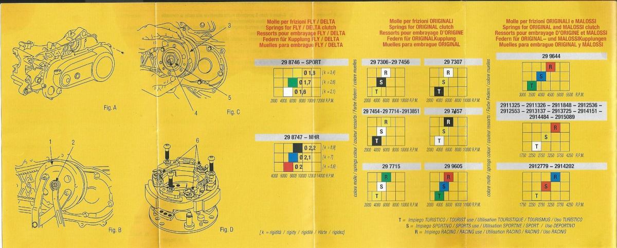

J'aimerai savoir l'ordre des couleurs des ressorts Malossi parce que j'ai acheté des rouges et le mec qui les vend me dit que les noirs sont plus durs. Mais d après le tableau que j'ai déjà ce n'est pas forcément le cas, vous en pensez quoi ?
Ce qui serait royal c'est si quelqu'un avait ce genre de tableau mais avec les nouvelles références. Les miens sont des 2996 04B je suppose que ce sont juste les nouveaux 2996 05 et que si le tableau est juste ces rouges sont les plus durs (a égalité avec d'autres suivant la réf) vu qu'ils doivent coller entre 5000 et 7000 tr/mn.

Oui déjà lu mais les chiffres de raideurs sont pétés pour les ressorts de poussée ça j'en suis certain. Et idem pour les ressorts d'embrayage puisque tous les jaunes Malossi ont pas la même raideur.

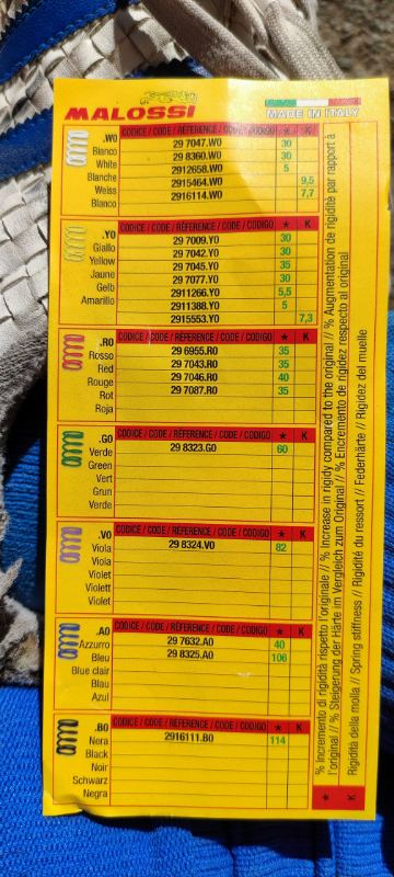

Un vrai tableau des ressorts de poussée Malossi a jour ci joint.
