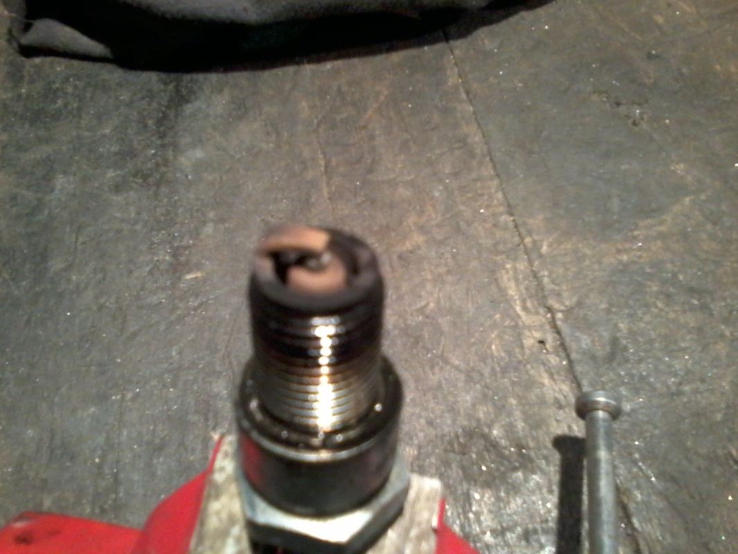

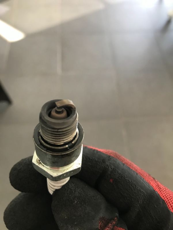

j’ai fait une dizaine de km, la bougie a l’air pas trop mal, peut être je devrai baisser le circlips d’aiguille et un gicleur plus gros de ralenti
Il y a 1 heure, goldenboy31 a dit :
J’ai bricolé le flotteur mais toujours pareil.
du coup j’ai essayé un gicleur de 88 et ça a l’air d’aller, il ne s’engorge plus à fond.
peut être ça mérite un 85, il a l’air un poil gras à fond à l’oreille.
elle a une belle guele la , y a du mieux , un peu sombre , tu peux encore descendre , teste le 85 . les meilleur perfs sons à la limite d'être trop pauvre . donc marron clair voir beige.

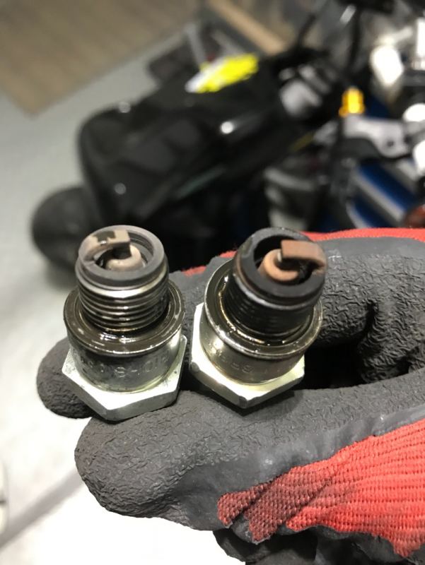

mais je trouve la bougie claire avec le gp 82
sur la photo la bougie de gauche c’est la mienne avec le Gp de 82 (celle de droite d’un autre booster)
