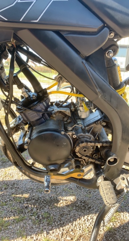

Theo03 Posté(e) le 17 avril 2021 Signaler Partager Posté(e) le 17 avril 2021 Bonjour je souhaite equiper de A a Z ma Rieju car elle manque de vitesse, elle a pas mal d'accélération mais peut de vitesse. -je suis en kit 50 carenzi -carburateur 17.5, gicleurs 102 -j'ai mis un cornet car boîte à air cassé -pignon de 14 Lien vers le commentaire Partager sur d’autres sites More sharing options...
0 jimmy@ Posté(e) le 18 avril 2021 Signaler Partager Posté(e) le 18 avril 2021 salut , remet la baa , pour plus d'allonge monte un bon pot . Lien vers le commentaire Partager sur d’autres sites More sharing options...
