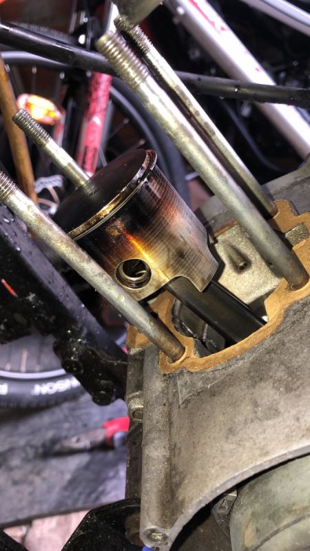

Garyl Posté(e) le 21 avril 2021 Signaler Posté(e) le 21 avril 2021 Bonjour, j’ai récupéré une Yamaha tzr 50 de 2011 as restaurer et redémarrer. Après avoir vérifier le moteur et changer d’allumage pour remettre l’origine avec le démarreur électrique la moto refuse de démarrer. J’ai une belle étincelle as la bougie, l’essence qui arrive, le capteur de béquille es bien ok, le neutre affiché au compteur. J’ai essayer au bouton as en vidé ma batterie ce qui n’a rien donné ainsi qu’à la poussette mais la moto ne montre aucun signe, ont dirais quel n’essaie même pas de démarrer. Le piston as une sale tête mais je ne pence pas qu’il empêche même la moto d’essayer de démarrer . J’en Apel as ceux qui peuvent avoir une idée ou solution que je n’ai pas eu. Pour la moto ces une Tzr 50 de 2011 avec un vilebrequin carenzi, un kit 70 airsal alu, bac conti, carburateur 21, baa origine.

Garyl Posté(e) le 25 avril 2021 Auteur Signaler Posté(e) le 25 avril 2021 Il y a 12 heures, sebdu10 a dit : salut une étincelle a la bougie, ne veut pas dire quel est bonne, essaie une autre pour commencer J’ai essayer deux bougie neuve et ça n’a rien changer , as vrai dire quand je tente de démarrer as la poussette une fois la vitesse enclenché je n’entend aucune tentative de démarrage de la part de la moto, absolument rien, j’ai peux être été extrêmement optimiste avec mon cylindre piston après vérification je le voyais pas si éclatée je pence qu’il est hs et l’empêche de démarrer . Quand je vois la photo j’en suis même sur .. mai je pensais que sa ferais tout de même un petit bruit, comme une tentative de démarrage !
sebdu10 Posté(e) le 25 avril 2021 Signaler Posté(e) le 25 avril 2021 Dans tous les cas, même si ce n'est pas sa, commence par changer ton piston et regarde l'état de ton cylindre en même temps, quand tu aura tous remonté, essaie de le démarré et revient pour nous dire
Garyl Posté(e) le 27 avril 2021 Auteur Signaler Posté(e) le 27 avril 2021 Le 25/04/2021 à 11:25, sebdu10 a dit : Dans tous les cas, même si ce n'est pas sa, commence par changer ton piston et regarde l'état de ton cylindre en même temps, quand tu aura tous remonté, essaie de le démarré et revient pour nous dire Après vérification et démontage du haut moteur j’ai pu m’apercevoir que mon échappement ainsi que mon vilebrequin baignais dans l’essence j’ai essayer d’en retirer un maximum as la seringue. Si vous avez une astuce pour bien vidée sans ouvrir le carter je suis preneur
sebdu10 Posté(e) le 27 avril 2021 Signaler Posté(e) le 27 avril 2021 pour vidé, ce n'est pas le souci, moi je démonterais le moteur et je le retourne, mais pour ce qui est du fait qu'il baigne dans l'essence, c'est un autre problème, ci tu as un autre carburateur teste le, je dirait un problème de pointeau, de flotteur, de la cuve du carburateur trop plain, penche toi déjà sur ses cas la et pour les clapet il faut voir, je ne suis pas un pro, mais test déjà sa ou avec un de tes pote, il soulève ta moto par l'arrière et vous la pencher au max vers l'avant, ce qui serait moins galère, en gros, il ferais presque la retourné. il faudrais Ha oui, tu as une dépression?
