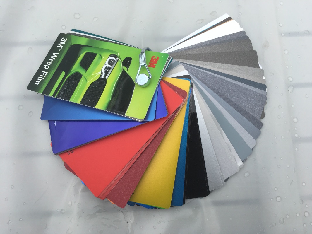

Sinon, pour le fun j’ai trouvé un jeu de carénages en bien meilleur état que les miens sur LBC et là je fais un truc sympa, je choisis mes futures couleurs de covering en 3M 2080

Une autre question, je rénove de fond en comble le scooter et ses carénages.
Vu que globalement le budget est similaire entre un covering et une peinture à la bombe de chez E car, je me tâte entre les deux sachant que je n’ai aucune idée de la façon dont vieilli un covering et s’il faut prendre des précautions particulières pour le nettoyage et l’entretien.
Je partirai bien sûr un covering, je me suis procuré sur EBay un nuancier 3M 2080 et il y a des couleurs sympathiques et puis un pro peut me faire ça pas loin de chez moi pour 400€.
Le doute m’habite, et pas l’inverse hein
