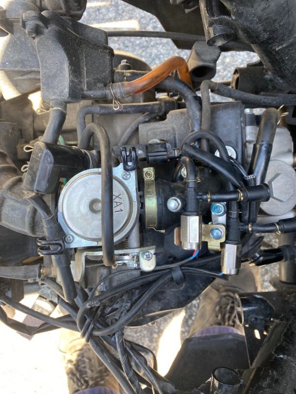

Anonyme-_-13 Posté(e) le 11 mai 2021 Signaler Partager Posté(e) le 11 mai 2021 Bonjour à tous j’ai un sym orbit 3 je viens dallez au garage pour leur dire que mon scooter perdez beaucoup de puissance dans les monter et donc il m’a dit qui m’a réglé mon carburateur mais maintenant quand je mets la poigne à fond mon scooter broute comme si il se noyer et aussi quand j’arrête mon scooter et que je le redémarre il galère on dirait que le ralenti est trop bas et le réglage carburateur est trop riche pensez vous que sa soit ça ? Lien vers le commentaire Partager sur d’autres sites More sharing options...
dada65 Posté(e) le 12 mai 2021 Signaler Partager Posté(e) le 12 mai 2021 Bonjour , le garage où tu as était ne t’a pas bien renseigné ou très mal conseiller ... il faudrai que tu re règle ton carburateur au réglage initial essayer de trouver le réglage d’avant re régler la richesse et ralenti quand un scooter a une perte de "puissance " qui galère à monter dans les tours / vitesse dans un premier temps on contrôle tout la variation avec le temps galet , courroie , ressort ce fatigué et s’use suivant les kms et surtout si cela n’a jamais était fais essaie de retrouver un bon réglage carburateur et contrôle tout la variation bonne journée Lien vers le commentaire Partager sur d’autres sites More sharing options...
Anonyme-_-13 Posté(e) le 12 mai 2021 Auteur Signaler Partager Posté(e) le 12 mai 2021 il y a 15 minutes, dada65 a dit : Bonjour , le garage où tu as était ne t’a pas bien renseigné ou très mal conseiller ... il faudrai que tu re règle ton carburateur au réglage initial essayer de trouver le réglage d’avant re régler la richesse et ralenti quand un scooter a une perte de "puissance " qui galère à monter dans les tours / vitesse dans un premier temps on contrôle tout la variation avec le temps galet , courroie , ressort ce fatigué et s’use suivant les kms et surtout si cela n’a jamais était fais essaie de retrouver un bon réglage carburateur et contrôle tout la variation bonne journée Merci beaucoup je my connais pas trop en mécanique moto se matin j’ai réglé le ralenti mais pas le carburateur je sais pas comment faire Lien vers le commentaire Partager sur d’autres sites More sharing options...
dada65 Posté(e) le 12 mai 2021 Signaler Partager Posté(e) le 12 mai 2021 il y a 1 minute, Anonyme-_-13 a dit : Merci beaucoup je my connais pas trop en mécanique moto se matin j’ai réglé le ralenti mais pas le carburateur je sais pas comment faire si cela peut t’aider , j’ai pris la permier vidéo qui et venu " réglage carburateur 50cc " le réglage le mieux et de le faire moteur chaud regarde toi cet vidéo tranquille et tu essaie si cela deviens trop compliquer laisse la main à quelqu’un qui a les connaissances . Lien vers le commentaire Partager sur d’autres sites More sharing options...
Anonyme-_-13 Posté(e) le 12 mai 2021 Auteur Signaler Partager Posté(e) le 12 mai 2021 il y a 49 minutes, dada65 a dit : si cela peut t’aider , j’ai pris la permier vidéo qui et venu " réglage carburateur 50cc " le réglage le mieux et de le faire moteur chaud regarde toi cet vidéo tranquille et tu essaie si cela deviens trop compliquer laisse la main à quelqu’un qui a les connaissances . D’accord merci beaucoup j’essayerai de soir quand je rentre du boulot Lien vers le commentaire Partager sur d’autres sites More sharing options...
Anonyme-_-13 Posté(e) le 12 mai 2021 Auteur Signaler Partager Posté(e) le 12 mai 2021 Il y a 2 heures, dada65 a dit : si cela peut t’aider , j’ai pris la permier vidéo qui et venu " réglage carburateur 50cc " le réglage le mieux et de le faire moteur chaud regarde toi cet vidéo tranquille et tu essaie si cela deviens trop compliquer laisse la main à quelqu’un qui a les connaissances . Voilà je vois la visse du ralenti mais pas la vis de richesse pouvez vous m’aidez Lien vers le commentaire Partager sur d’autres sites More sharing options...
