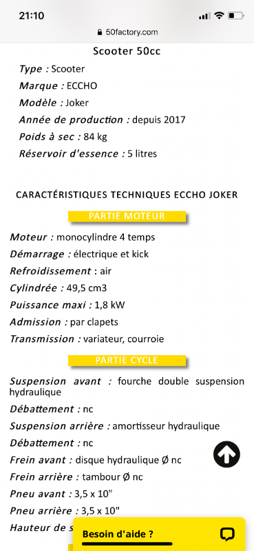

Merci Alain pour ta réponse. Sur la Carte grise c’est écrit 2021 première immatriculation, mais sur le site 50Factory ils disent qu’il a été produit à partir de 2017. Et sur le site du garagiste ou je l’ai acheté récemment début mars c’est écrit mot pour mot : « Nous sommes très heureux de vous présenter le scooter 50 JOKER II, version 2019.
Ce scooter 50 est la nouvelle version INJECTION (EFI) de notre fameux scooter 50 JOKER, et est à la norme EURO 4. » alors je pense qu’il est de 2019 et donc à la norme euro 4. »

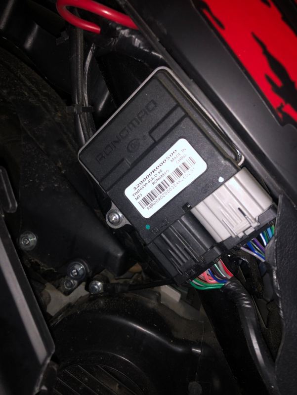

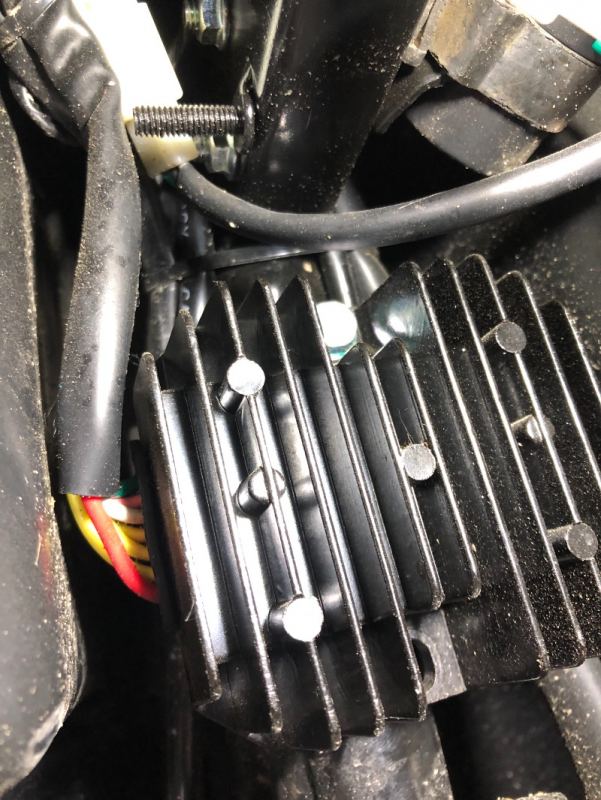

Re Allain pourrais tu me confirmer que sur la photo, il s’agit bien du fameux ÉCU à remplacer ?
j’ai regarder partout ailleurs et je n’ai rien trouver qui lui ressemblerais plus que cela. La photo a été prise à lavant en dessous le plastique avec les optiques etc..
L’ÉCU est t-il bien la pièce ressemblant à une « grille » sur la photo? je vois que des câbles arrive sur cet « grille » justement on le voit aussi sur les photos.
merci d’avance

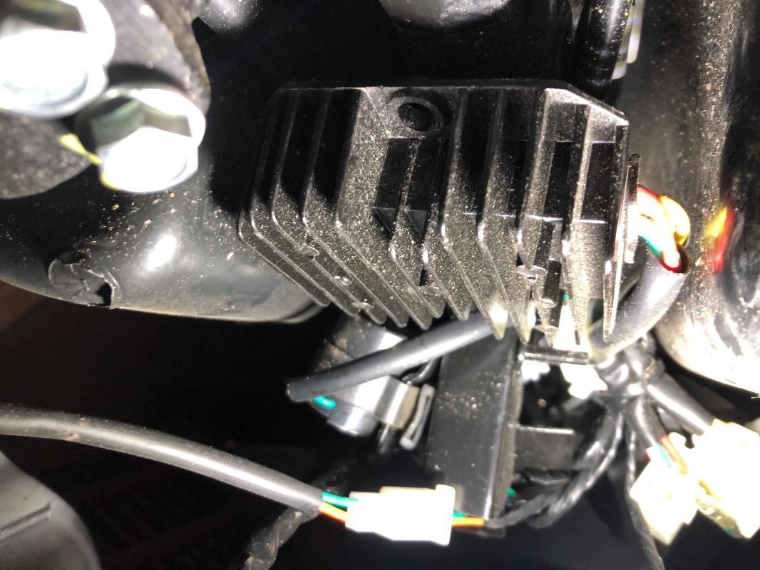

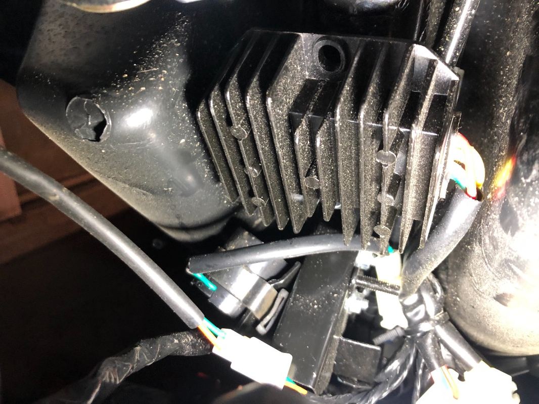

Il y a 9 heures, Alexis09 a dit :
Le boîtier en question c bien le boîtier cdi?
Non c’est l’ECU qui remplace l’ancien CDI trop simple a débrider sur mes scooter homologuée entre 2018 et 2021 et norme euro 5 ils me semble.
Il y a 14 heures, Alain a dit :
@Bart40
Ce n'est pas le boîtier ECU, c'est le régulateur de tension (qui "bride" le courant à 12v)

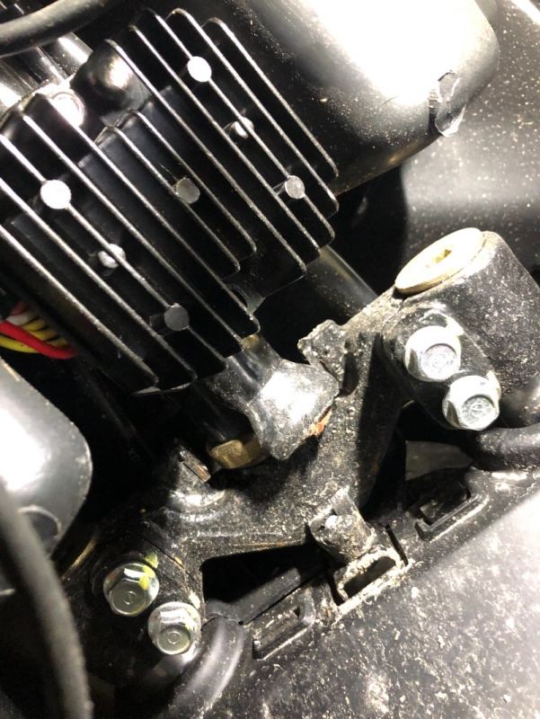

Salut Alain j’ai enfin trouver l’ECU, je te mets une photo.. malheureusement je ne le trouve que sur le même site que tu m’a donner même si ton lien n’était pas le bon modèle mais il est en rupture de stock.. je n’en trouve pas ailleurs en notant les références sur internet ou pence tu que je pourrais en trouver un ? Ou alors un similaire qui s’adapterait éventuellement dessus si c’est possible ?
Malheureusement, c'est le seul site que je connaisse pour ce type de boîtier... Tu peux peut être contacter les gens du site par mail pour connaître la disponibilité du boîtier...
