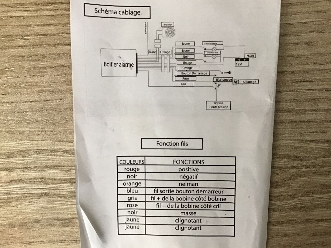

je viens vers vous car  je suis en train de monter une alarme sur mon scooter Zip  J’aurais besoin d’aide sur certains branchements électriques
pour le +/- c'est régler les clignotant qui sont en jaune je vais les brancher cette après-midi je pense qu’ils doivent ce brancher au plus respective de chaque côtés ?
pour le fils bleu qui et sortit bouton démarreur je me prend sur le retour on et bien d accord ?
pour le neiman je me prend sur le fils apc ou avant contact?
et alors là dernier question le rose et le gris je suis perdu ☹️

Sincèrement, je ne te conseille pas de monter le système coupe circuit, ni le démarrage à distance. Par expérience, j'ai déjà eu des soucis à cause de ces système là (relais de démarreur grillé, cdi en panne...), de toute façon ce sont des choses accessoires, le principal c'est l'alarme en elle même pour éviter le vol.

Bonsoir merci pour la réponse ,
en cherchant des solutions à mon problème j’ai vue beaucoup de personne disant cela comme quoi le principale et l alarme en elle même et démarrage et coup circuit était ralentivement compliquer à poser et certain avait des problèmes
du coup si je décide à monter un coup circuit cacher qu’elle serait la meilleur soluce ?
sachant que j’ai tirer un +et - de la batterie direct a l alarme
