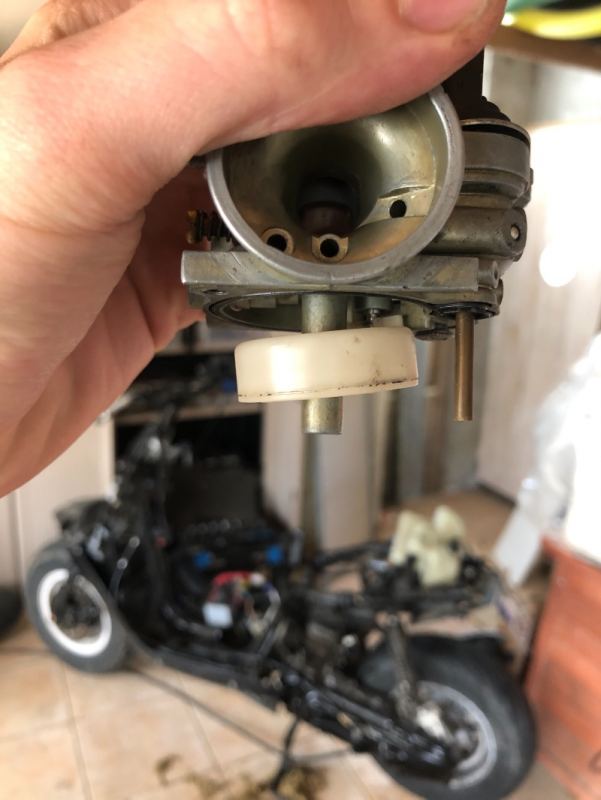

Bonjour, j’ai essayer de démarrer mon booster, mais l’essence a gicler dans ma pipe d’admission ainsi que dans mon filtre à air. J’en ai déduit que le pointeau faisais mal son travail mais pourtant il n’a pas l’air cassé. Mon flotteur est peut être mal fixer car je crois bien que le pointeau ne va pas jusqu’au fond comment puis je régler ce problème ?
Es normale que le flotteur soit pencher comme sur la photo ?

Sinon, oui, c'est normal pour ton flotteur. Il remonte avec le niveau d'essence présent dans ta cuve.
As-tu fait un bon nettoyage de ton carburateur? Il semble un peu crade (et bien vieux!:P).
En passant, apparemment c'est un vieux Gurtner de 12 d'origine. Si et dès que tu as les moyens, n'hésite pas à changer de carburateur pour une autre marque, ce modèle est une grosse bouse ne serait-ce que pour le réglage.
Pour le fait de gicler, ton niveau de cuve était-il rempli complètement quand tu l'as enlevé? Possible que le pointeau de ton flotteur soit bloqué ou mort et donc laisse trop d'essence rentrer dans la cuve.
