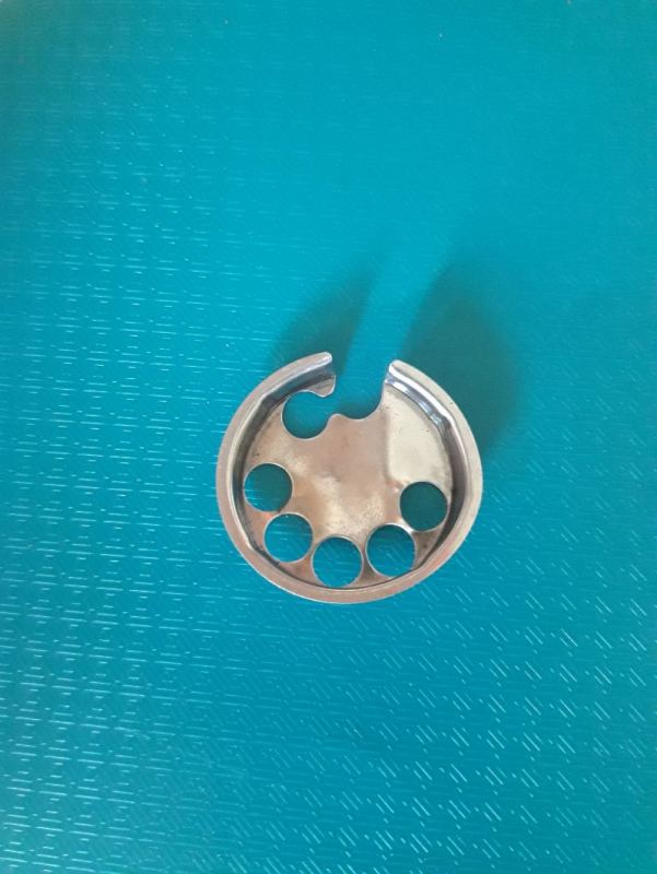

Bonjour J'ai acheté un CDI malossi pour 50cc: SR motard et typhoon
Et quand je l'ai placé il m'a plutôt fait regretter de vitesse avec une perte de puissance ! Pourtant j'ai changé le pot, le gicleu, enlever la rondelle avec des petits trous dans le carburateur.... je ne comprends pas pourquoi il ne marche pas.

J'ai passé mon gicleur de 58 à 65 comme le garage m'a dit, enlever la bride à l'entrée de mon pot leovince et puis enlever la petite bride prise d'air  au niveau du carburateur en gros tout ce que le garage a dit et ça ne marche pas.
