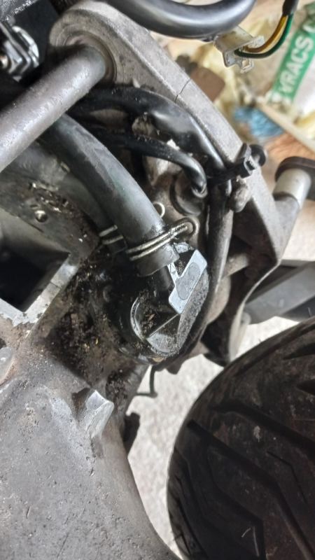

Je vais vérifier pour la prise d'air avec mes pièces neuves commandées. Le carburateur est à ma disposition, je vais en profiter. Le cornet, c'est surtout pour une histoire de taper au moins cher, j'ai explosé mon budget ! Sais tu à quoi servent les deux grosses durites noires qui sortent du carte sous la roue et passent vers la pipe ? J'ai un pot leovince tt.

Comme le pot d'origine n'est plus en place ça doit être la durite de l'anti-pollution qui était branché sur l'ancien pot et qui ne sert plus à rien.
Tu as une photo des durites en question ?

C'est ce qui était branché sur la baa avec le pot d'origine, tu peux les raccourcir mais faudra les bouchées ou acheté une plaque d'obturateur de pompe à air.

Comme le précise @Bader c'est l'anti-pollution (pompe à air) qui ne te sert plus puisque ça allait avec le pot d'origine.

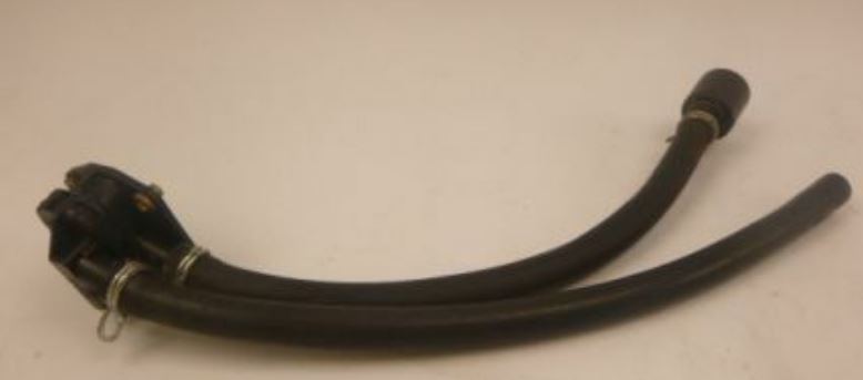

Il y a deux version une sans rien derrière et une avec un piston et une roulette qui est entrainé par le vilebrequin.
D'après ta photo ça serait le premier.
pour le premier https://www.50factory.com/pieces-neuves/72967-obturateur-de-pompe-a-air-peugeot-tkr-kisbee-ludix-citystar-50-2t-doppler.html?search_query=POMPE a AIR PEUGEOT ludix&fast_search=fs
pour le second  https://www.maxiscoot.com/fr/produit/obturateur-de-pompe-de-catalyseur-stage6-peugeot-ludix-24685?tduid=754c7896ebeee3f772e4e03f64aaa40a

Si tu as le premier modèle tu peux boucher les durites sans problème.
Si tu as le second modèle avant de boucher les durites il est préférable de démonter le roulement entrainer par le vilebrequin. tiens y a un post de 2017 qui explique => ICI

Au vu de ta photo (durite l'une sur l'autre) tu dois avoir le model sans roulette.  Le model avec roulette les durites sont l'une à côté de l'autre.
