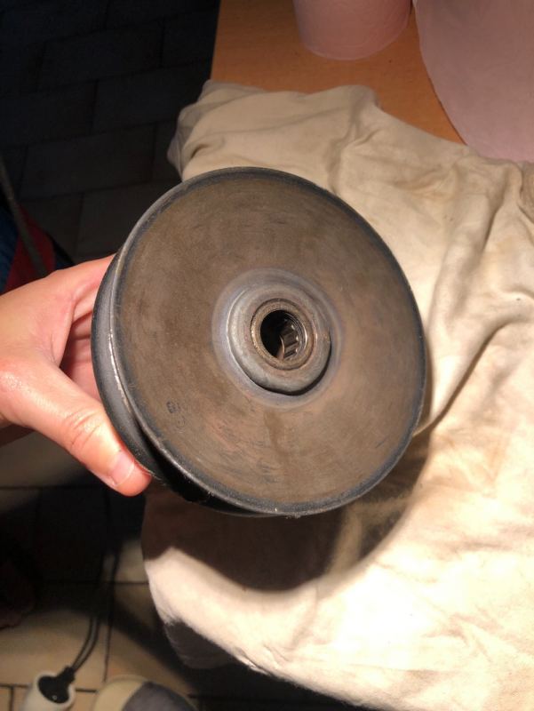

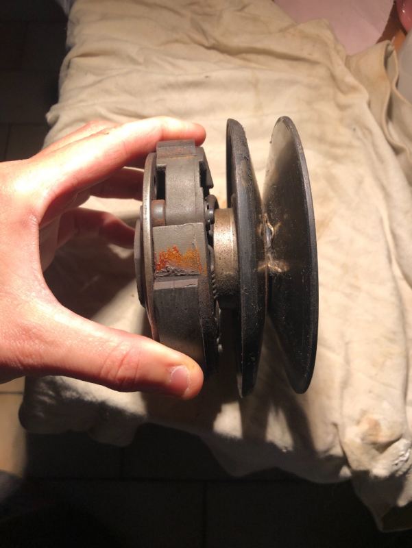

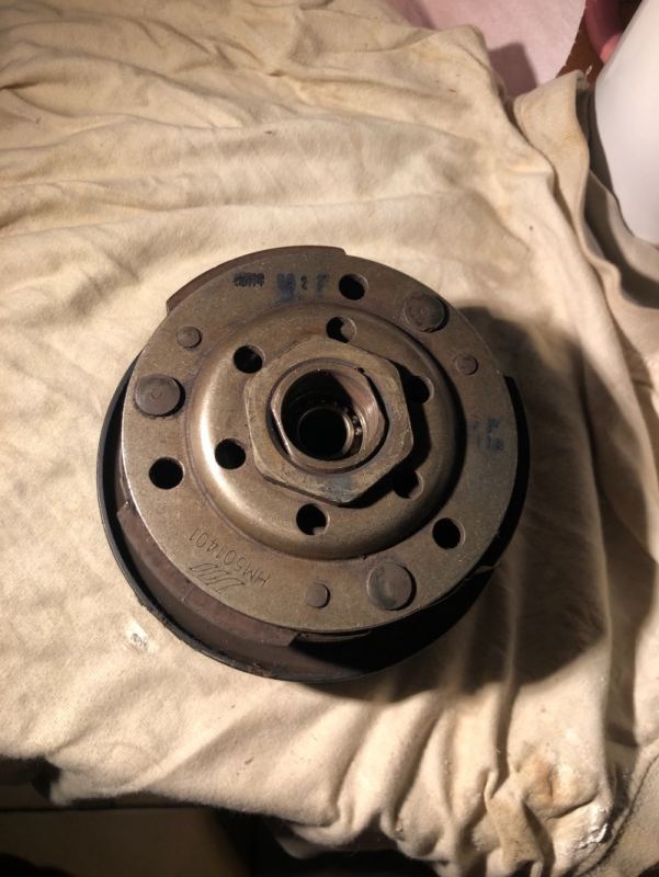

Legamer Posté(e) le 7 juillet 2021 Auteur Signaler Partager Posté(e) le 7 juillet 2021 Il y a 19 heures, Arktek_02 a dit : Tu n'as pas besoin de bloque piston pour démonter ton embrayage mais une clé a embrayage car elle est solidaire à ta transmission et donc fait tourner ta roue et non ton moteur Une fois ton correcteur de couple démonté tu enlèves l'espèce de cache et tu verras l'état où coulisse ton correcteur Ah d accord , je suis arrivé à le défaire avec une clé à choc, en freinant le frein arrière voilà l état Qu’est-ce que t en pense ? A changer ? Lien vers le commentaire Partager sur d’autres sites More sharing options...
Arktek_02 Posté(e) le 7 juillet 2021 Signaler Partager Posté(e) le 7 juillet 2021 il y a 12 minutes, Legamer a dit : Ah d accord , je suis arrivé à le défaire avec une clé à choc, en freinant le frein arrière voilà l état Qu’est-ce que t en pense ? A changer ? Essaie de le mettre comme ça sur l'arbre de ta transmission pour voir s'il est voilé ou non (il tournera sur lui-même car il y a une cage à aiguille) Ensuite démante le gros écrou si tout est bon et fait une révision de ton correcteur/embrayage en ponçant légèrement les mâchoires et garnitures, en dégraissant puis en graissant bien les roulements et ton correcteur sans foutre de la graisse sur la portée où se loge la courroie Tient une vidéo pour démonter ton correcteur si tu sais pas faire, essaie de mettre un peu plus de graisse que lui que sur sa vidéo (perso j'en met beaucoup sur la partie avec les joints et sur l'autre partie puis je ferme le correcteur et je nettoie ce qui déborde comme ça c'est bien graissé) https://youtu.be/XZf7V5fETqM Lien vers le commentaire Partager sur d’autres sites More sharing options...

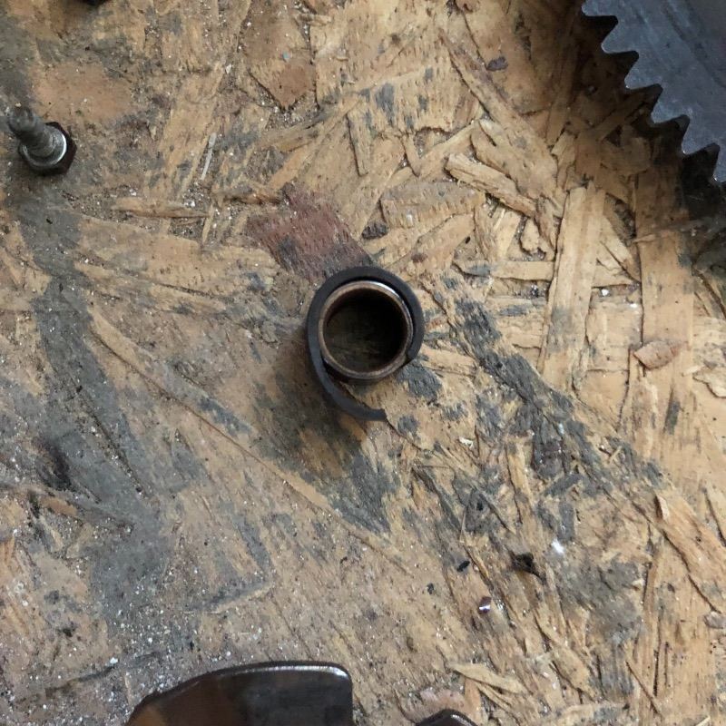

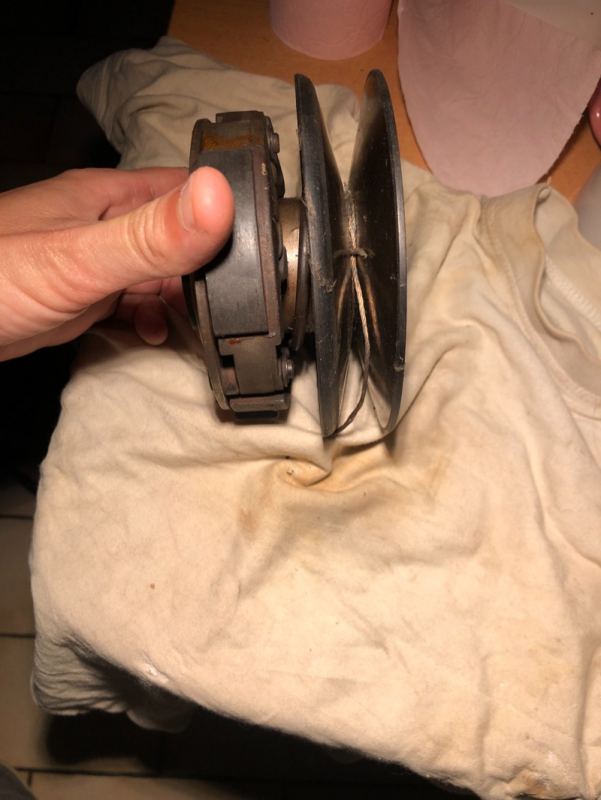

Legamer Posté(e) le 17 juillet 2021 Auteur Signaler Partager Posté(e) le 17 juillet 2021 Alors voilà des nouvelles correcteur bien voilé et un galet cassé donc merci à tous les deux pour vos conseils Y a t il un sens pour les nouveaux galets ? Car il font incurver d un côté Lien vers le commentaire Partager sur d’autres sites More sharing options...
Bader Posté(e) le 17 juillet 2021 Signaler Partager Posté(e) le 17 juillet 2021 Non pas de sens pour les galets. Lien vers le commentaire Partager sur d’autres sites More sharing options...

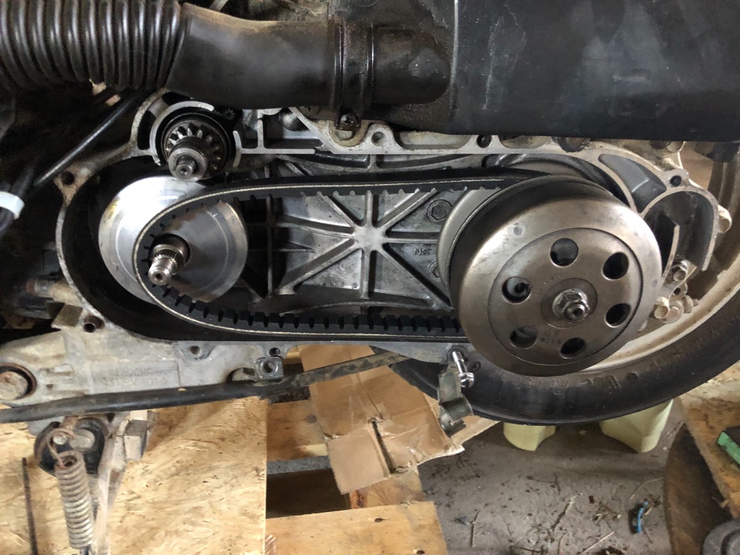

Legamer Posté(e) le 17 juillet 2021 Auteur Signaler Partager Posté(e) le 17 juillet 2021 il y a 52 minutes, Bader a dit : Non pas de sens pour les galets. Merci et je trouve la courroie courte et très large , c'est normal ? Lien vers le commentaire Partager sur d’autres sites More sharing options...

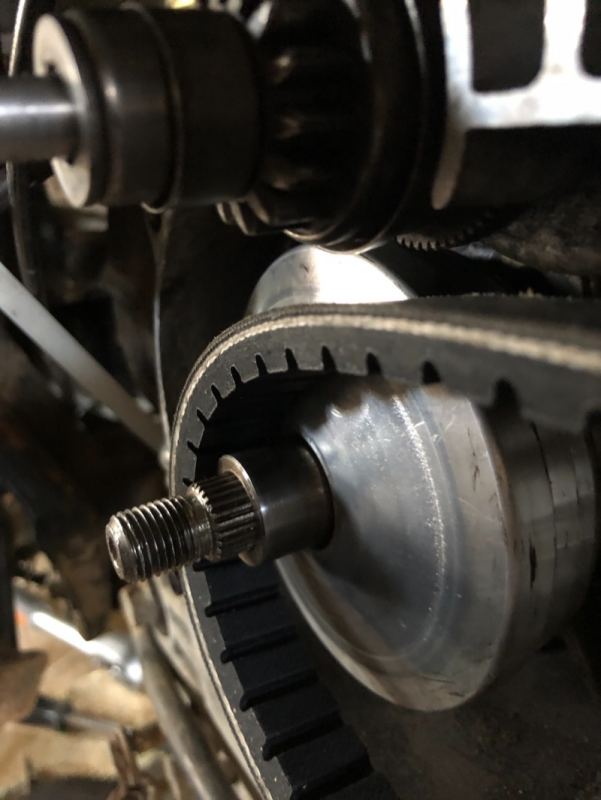

Arktek_02 Posté(e) le 17 juillet 2021 Signaler Partager Posté(e) le 17 juillet 2021 il y a 2 minutes, Legamer a dit : Merci et je trouve la courroie courte et très large , c'est normal ? Salut tant mieux tu as pu trouver le problème Pour ta courroie c'est normal car elle est détendu, fais tourner ta courroie en faisant tourner ton correcteur il va monter sur le correcteur et la il sera tendu Lien vers le commentaire Partager sur d’autres sites More sharing options...
Legamer Posté(e) le 17 juillet 2021 Auteur Signaler Partager Posté(e) le 17 juillet 2021 il y a 16 minutes, Arktek_02 a dit : Salut tant mieux tu as pu trouver le problème Pour ta courroie c'est normal car elle est détendu, fais tourner ta courroie en faisant tourner ton correcteur il va monter sur le correcteur et la il sera tendu salut Mais elle est pas trop petite justement ? et trop large car la grosse rondelle qui permet de kicker rentre pas a font je trouve Lien vers le commentaire Partager sur d’autres sites More sharing options...
Arktek_02 Posté(e) le 17 juillet 2021 Signaler Partager Posté(e) le 17 juillet 2021 il y a 59 minutes, Legamer a dit : salut Mais elle est pas trop petite justement ? et trop large car la grosse rondelle qui permet de kicker rentre pas a font je trouve Si ta courroie est détendu c'est normal qu'il te fasse cet effet Si tu démarres ton scooter au début il va patiner et ça va redevenir normal Lien vers le commentaire Partager sur d’autres sites More sharing options...
