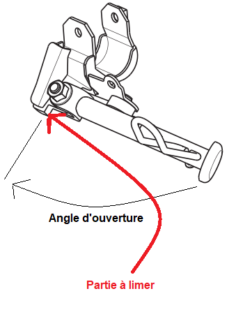

L'astuce s'adresse à ceux qui ont monté une béquille latérale (accessoire Peugeot réf : A07004) sur Peugeot Kisbee et autre Streetzone, Streetline, etc ...
Si vous aussi ça vous gonfle le retour automatique de la béquille (je ne sais pas d'ailleurs si c'est voulu par Peugeot ou si c'est mal conçu car moi je trouve cela dangereux le scooter pouvant tomber par la moindre secousse), le fait qu'elle remonte toute seule à peine vous bougez le scoot, voici qui vous évitera de chercher un petit moment comment faire pour résoudre ce problème.
Au départ je pensais que le problème venait du fait que le ressort était trop tendu mais si vous amusez à le détendre, cela va fonctionner à peu près mais elle ne tiendra plus bien lorsqu'elle sera repliée et cela est dangereux car sur une grosse bosse, elle peut s'enclencher dans le pire des cas....
Vu l'axe des attaches, le ressort est de suite en forte tension et l'angle d'ouverture de la béquille n'est pas assez important afin d'empêcher au ressort de jouer son rôle, du coup la béquille remonte directement. La seule chose est de limer la butée (butée qui sert une fois la béquille ouverte) afin que le béquille puisse se déplier sur un axe plus important et malgré la forte tension le ressort ne fera remonter la béquille sans l'aide de votre pied !
Pas besoin de limer des masses, faites le petit à petit et tester à chaque fois. Vous pouvez le faire à la lime mais ça risque d'être un peu plus long, le top c'est à la Dremmel, en moins de 30 secondes c'est fait.
Je vous ai fait le schéma ci-joint pour que vous compreniez bien le principe et savoir où il faut limer :
