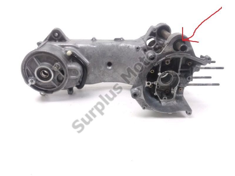

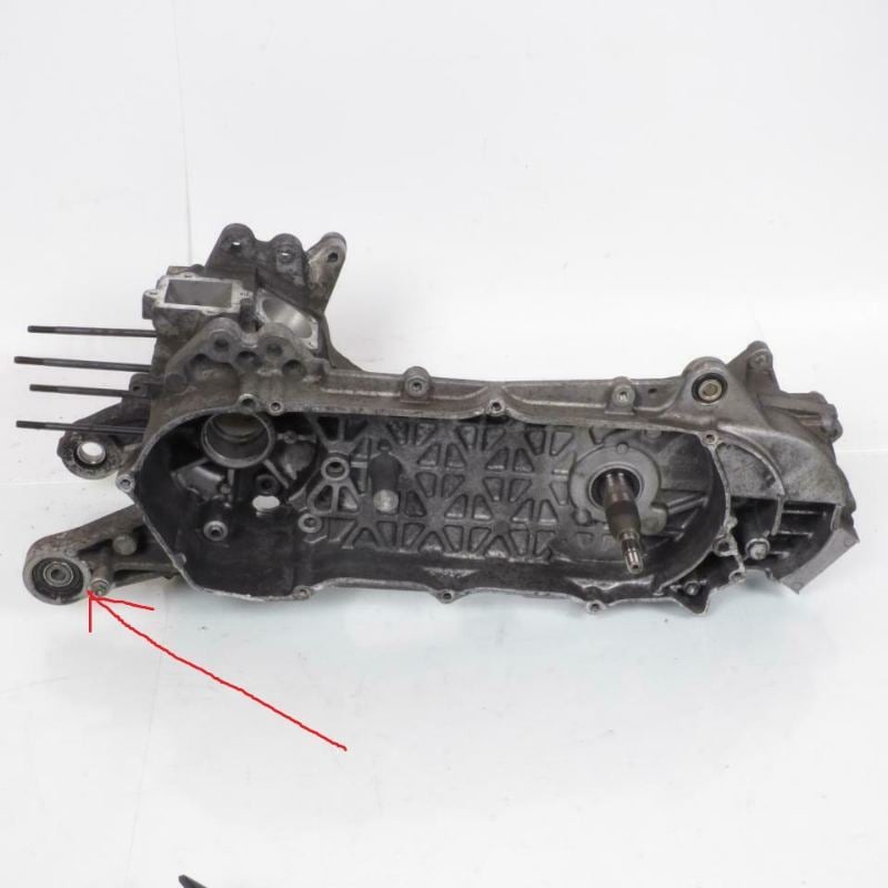

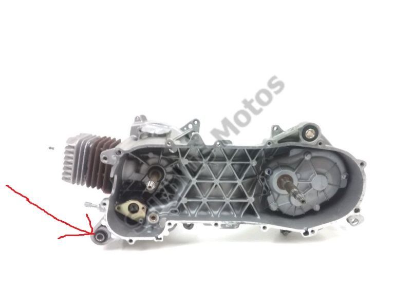

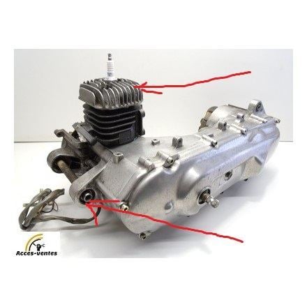

salut , oublie le bloc booster , c'est un cylindre verticale + les fixation aux cadre son au dessut du bloc , nitro/ovetto cylindre horizontal (c'est le même bas moteur à part le frein) et ont aussi les fixation en haut , seul un bloc piaggio pourrai passé les fixations sont en bas comme le morini.ils se ressemble beaucoup.
Bonjour , me revoilà , j'ai pu passer le moteur de zip 2 temps , avec une modification au niveau de l'amortisseur , le pot passe tout juste au niveau de l'axe moteur me reste encore le faisceau a connecter et se sera enfin terminé

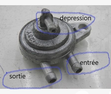

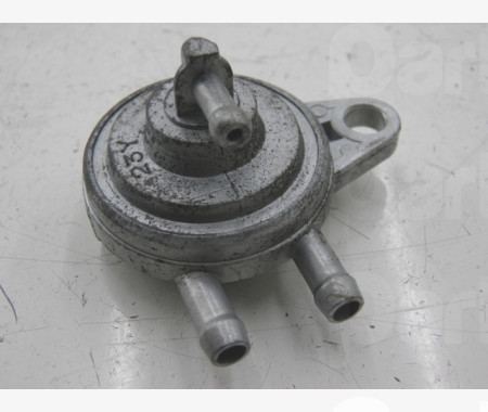

A défaut , s'aurait tu me dire comment se branche le robine d'essence de se type , car j'ai bien une arriver d'essence , mais quand je le branche au carburateur sa fuit au niveau de la sortie du filtre a aire !
normalement a ce que j'ai compris il se branche comme sur la deuxième photos
