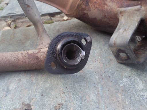

Bonjour, j'ai un pot sito plus (court) sur mon Piaggio zip. Par curiosité j'ai dévissé les 3 vis à la sortie d'échappement et j'ai enlevé pour voir ce que c'était. C'est un tube en métal avec une mitraillette dedans mais sans laine de roche. Ma question est est ce que c'est une sorte de bride? Si j'y coupe je gagnerait de l'accélération ou de la pointe ou bien rien dutout?
C'est la cartouche , parfois il peut y avoir une bride ( trèèèèss rare ) mais à part faire plus de bruit ( et détruire la cartouche ) sa ne vas pas servir du tout , les brides sont directement dans le pot ( entrer et sortir avant la cartouche )
Merci de votre réponse.
J'ai déjà enlevé la bride classique au niveau du cylindre mais quelle est la bride a la sortie du pot?
Comme dit sortie du pot avant la cartouche et la ou sa rejoins le cylindre et le pot :

Oui, j'ai déjà retiré la bride classique au niveau du cylindre mais sur le sito plus court il n'y a pas de cartouche
Je parle de ce pot
Je parle de ce pot
Honnêtement part sur un autre pot dans se cas en plus du gain de perf .
En cas de contrôle ou on vas te demander de remettre d'origine pour faire un passage chez les bleus tu pourras remettre se pot , ça pourrait te sauver les miches et le porte feuilles , sans oublier que tu pourrait avoir plus de chance de le vendre avec un pot type origine et un autres modifier :)

Le problème c'est que j'habite à côté de la gendarmerie et ils me connaissent un peu donc je ne peux pas changer, j'ai garder mon pote d'origine bridé à côté mais là j'ai un kit 50 top perf et mon pot sito avec ressort d'embrayage rouge leovince et galet de 5,3 mais je suis en rodage
D'ailleurs est ce que vous savez combien je peux prendre à peu près avec un kit 50 et un pot sito car j'ai envie de savoir mais je suis en rodage donc je ne peux pas voir de moi même
Bon bah j'avoue que c'est complexe la , généralement la bride c'est le petit bout au niveau de l'échappement qui est souder comme un prolongement ou alors  c'est planquer dans le gros ( toujours un petit tube ) , si ce n'est pas sa j'avoue que la je suis paumer ou alors y a plus de bride

Je sais que quand j'ai enlevé le petit tube à la sortie du pot a l'intérieur il y a une grande plaque qui bouche tout le pot avec juste un petit tube pour que les gazes passent mais bon je pense que c'est pour faire moins de bruit et puis pour l'enlever il faudrait couper le pot
