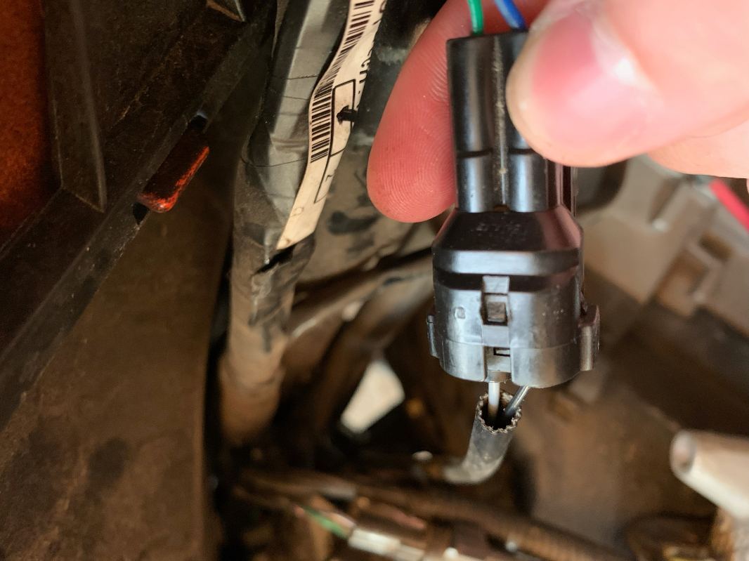

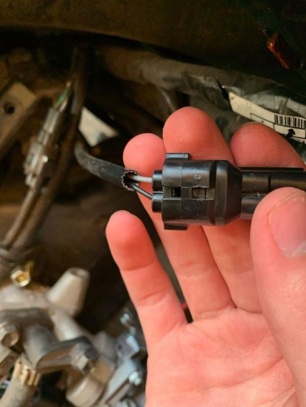

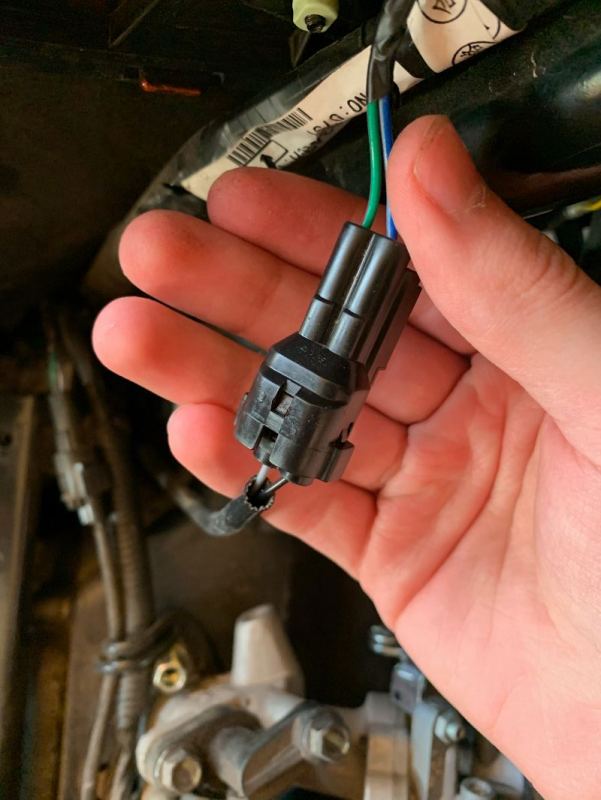

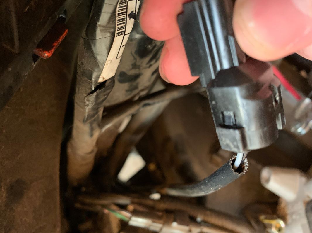

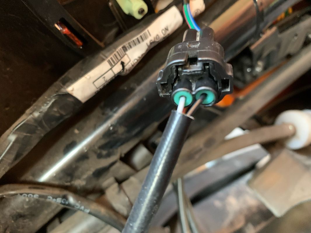

J'ai un problème qui peut paraître débile mais je suis incapable de débrancher la prise de la sonde lambda de mon kisbee 4T injection j'ai déjà réussi 3x et j'ai dû remonter mon pot depuis je n'arrive pus à la débrancher quelqu'un aurait une technique ?
c'est une prise ou il faut appuyer sur les côtés de gauche et de droite et a l'intérieur soulevé la languette et tirer la partie qui vien de la sonde lambda
si j'ai mal formulé voici les photos ci dessous

tu l'explique toi même comment il faut faire pour le débrancher donc si ça vient pas ces que tu as un souci il ne faudrais pas que les causse se sois souder entre elle du a un souci électrique

après de multiple essais j’ai réussis a l’enlever il fait soulever la languette et tirer fort en même temps j’ai pus vérifier ma sonde lambda
