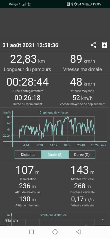

Dans cette configuration j'avais un Vmax en descente et couché sur le guidon proche de 90km/h GPS et de 75km/h GPS sur le plat.
Le variateur accroche à 4000 tours/min et la montée en régime est stable à 7600 tours jusqu'à la vmax. (voir vidéo https://www.mediafire.com/file/pq6rld4tn29gna2/vmax.avi/file)
