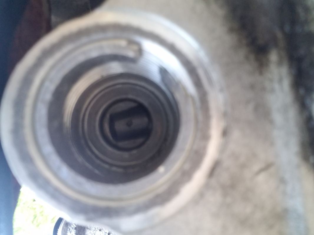

Bonjour,

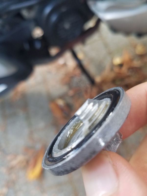

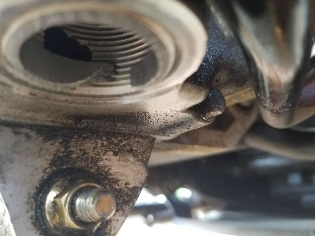

Voilà, je sait que pour desserer il faut aller dans le sens contraire des aiguille d'une montre mais sur mon scooter c'est le contraire je ne comprends pas

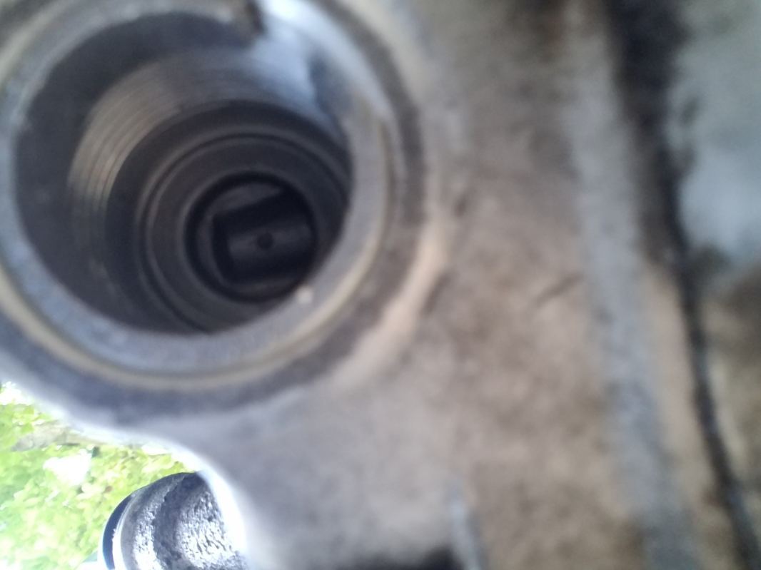

Du coup j'ai casser ma vis comme vous le voyez sur la photo
Ma question est: Si j'enlève ma le filetage de la vis d'avant qui est casser est-ce que je peux continuer de rouler ? Car je vois que sur le filetage du carter est pas abîmer mais il est un peu casser on voit un petit trou (je peux rouler avec ce trou ? Ou il faut que je change de carter ? C'est un sym symphony
Merci à vous

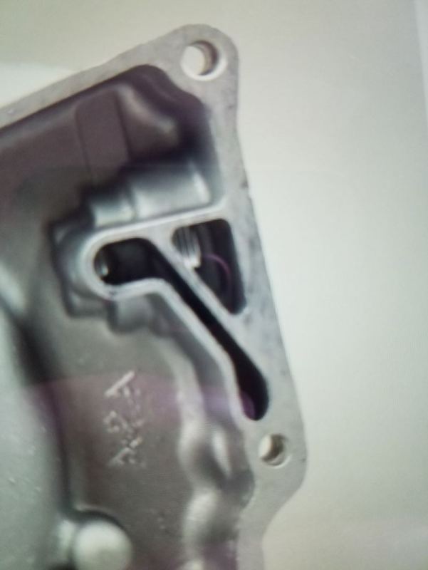

il y a 33 minutes, Max Blackbird a dit :

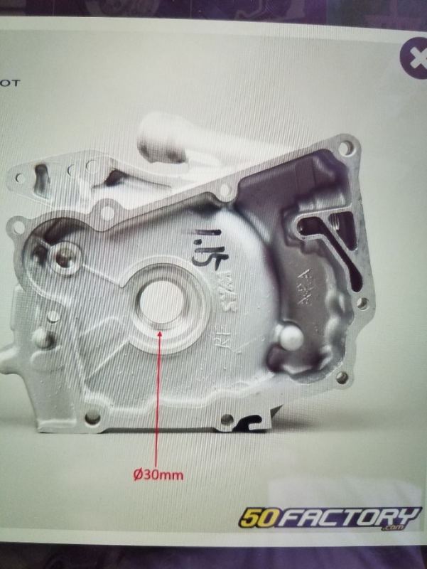

Je pense que ça va le faire, le filetage du carter a l air sain
Pour le troue dans le filetage je pense que c'est normal,
Comme sur cette photo

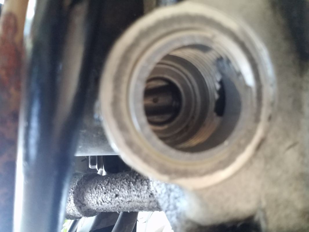

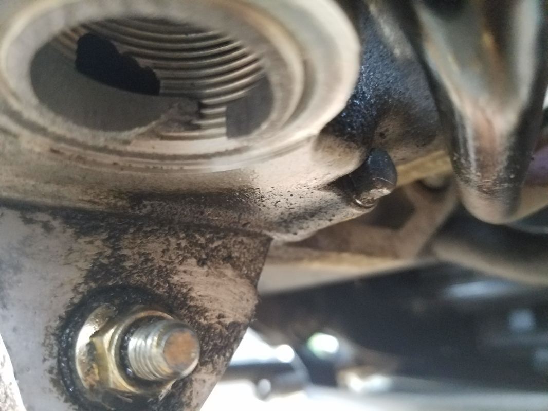

Par contre il y a un petit bout de mouchoir (ptit boulette de 2 mm) dans le filtre que j'ai pas enlevé et que je voulais enlever mais je le trouve plus je pense qu'il est surment dans la pompe à l'huile, c'est grave et sa influance sur le debit d'huile ?
Et il y a t'il un moyen de savoir si l'huile passe correctement dans le moteur avec un bon débit ?
