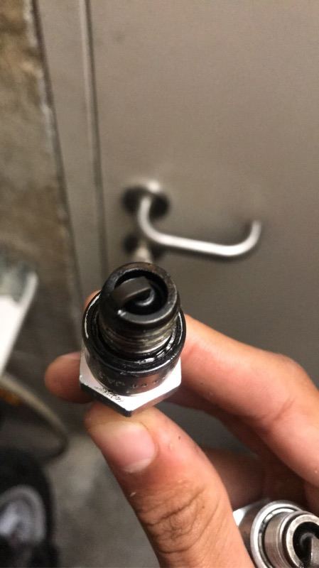

Timvl30 Posté(e) le 10 octobre 2021 Signaler Posté(e) le 10 octobre 2021 (modifié) Salut je suis nouveau et je vais vous dire rapidement mon problème j'ai un bw’s 2004 kit 50 doppler pot gp2 variateur malossi embrayage doppler carburateur dell orto 17,5 gicleur 75 et mon problème est que je dois chàger quasiment tous les jours de bougies j’aimerais savoir pourquoiet quelle bougie me conseiller vous Modifié le 10 octobre 2021 par Timvl30

Max Blackbird Posté(e) le 11 octobre 2021 Signaler Posté(e) le 11 octobre 2021 Les bougies a l uranium, laisse tomber c'est cher et pas intéressant pour toi. Ne prends que des b9hs c'est ce qu il te faut. A quoi ressemble tes bougies hs, fais nous des tofs

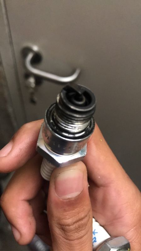

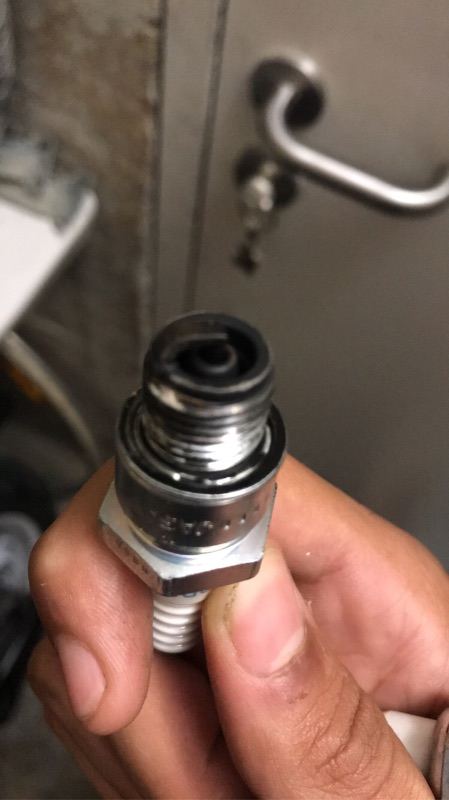

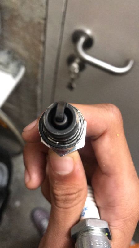

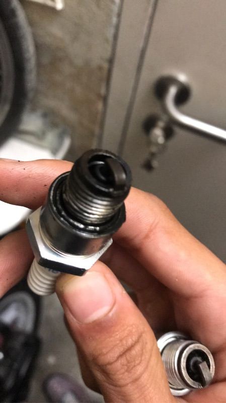

Timvl30 Posté(e) le 11 octobre 2021 Auteur Signaler Posté(e) le 11 octobre 2021 c'est bon jtenverai sa dans la journée elles sont humides et noires et pourtant g demande a un mécano un réglage gicleur il m'a dit qu’il a essayé pleins de gicleurs mais la bougie est toujours noire
Bader Posté(e) le 11 octobre 2021 Signaler Posté(e) le 11 octobre 2021 T'es clapets commencent peut-être à fuir.
Timvl30 Posté(e) le 11 octobre 2021 Auteur Signaler Posté(e) le 11 octobre 2021 différentes bougies un peu nettoyées car j’essayai de redémarrer le scoot sinon dhabitude elles sont bien noir
Mikboxe Posté(e) le 12 octobre 2021 Signaler Posté(e) le 12 octobre 2021 tu ne serais pas tout simplement trop riche
Timvl30 Posté(e) le 12 octobre 2021 Auteur Signaler Posté(e) le 12 octobre 2021 ouais je sais mais j'ai déjà un gicleur de 75 ce qu’il me semble très bas sachant que il a ete mis par un mecano qui m'a dit que peu importe le gicleur la bougie est noir ne pense je ferai mon réglage gicleur moi même et sachant que sur la notice du kit 50 je dois être a 20 point de plus du gicleur d'origine . d’ailleurs j'ai un czrbu 17,5 donc je suis perdu

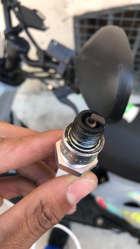

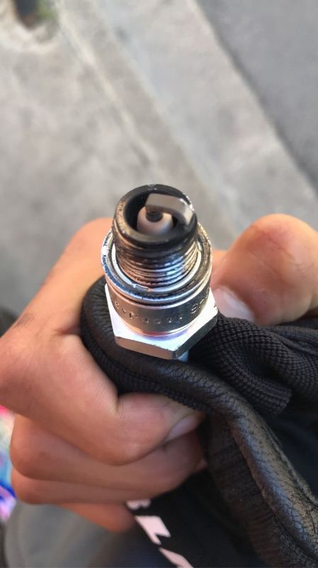

Timvl30 Posté(e) le 13 octobre 2021 Auteur Signaler Posté(e) le 13 octobre 2021 la bougie me semble avoir une bonne couleur mais niveau performance le scoot a lair moins puissant de fou je vais poffiner mes réglages vis de richesse mais est ce que la modifiant la couleur de la bougie va changer à nouveau pck la niveau couleur elle est bien javais un gicleur de 75 je suis passez en 68 pck javais pas beaucoup de choix
Mikboxe Posté(e) le 14 octobre 2021 Signaler Posté(e) le 14 octobre 2021 (modifié) elle a l'air un peu pauvre la, mets ta vis de richesse a 1 tour et demi et tu ajuste ensuite et monte ton gicleur un 72 si tu peux Modifié le 14 octobre 2021 par Mikboxe
