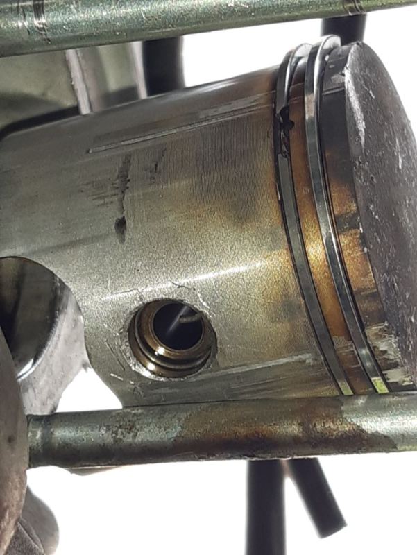

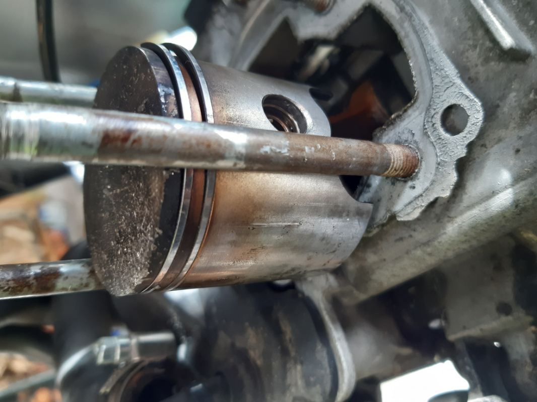

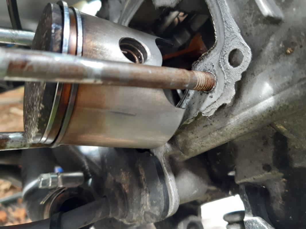

Garyl Posté(e) le 15 octobre 2021 Signaler Posté(e) le 15 octobre 2021 il y a 35 minutes, Thegame a dit : Alors j'ai mis de l'essence dans le puit de bougie,essayer de démarrer,ça démarre pas Donc j'en ai marre j'ai démonté le cylindre Aucune idée de pourquoi il manque des bouts dans la chambre de combustion,le dôme de la culasse Et il y a deux trace sur le piston,une peu à côté de l'ergot du segment et l'autre trace à l'opposé de l'ergot du segment Donc,j'ai un jeu au segment trop faible,pourtant de mémoire je l'ai vérifié et j'avais 0,20mm de jeu à la coupe pour les deux segments Ou alors jeu cylindre piston trop faible? Vous pensez que c'est ça m'a panne ? et j'ai un autre problème aussi,il y a de la mayonnaise dans la culasse,ça peut être du à quoi ? En fait je me suis trompé,il y a 3 traces sur le piston,c'est un serrage au quatre coins du coup ? 2 grosses rayures et 2 petites sur le piston... Oui tu as bien serré la d'où la panne. Si tu marchais au mélange tu es sur que l'huile as été remis après le plein ? Pour la mayonnaise je ne saurais te dire exactement mais généralement ces le liquide de refroidissement qui se mélange avec de l'huile. à l’instant, Garyl a dit : Oui tu as bien serré la d'où la panne. Si tu marchais au mélange tu es sur que l'huile as été remis après le plein ? Pour la mayonnaise je ne saurais te dire exactement mais généralement ces le liquide de refroidissement qui se mélange avec de l'huile. Pour le dôme de culasse j'aurais tendance as pensser as une surchauffe. Quand tu équipe un kit 70 tu peux retiré le calorstats pour éviter ce genre de panne en passant
Thegame Posté(e) le 15 octobre 2021 Auteur Signaler Posté(e) le 15 octobre 2021 (modifié) il y a 17 minutes, Garyl a dit : Oui tu as bien serré la d'où la panne. Si tu marchais au mélange tu es sur que l'huile as été remis après le plein ? Pour la mayonnaise je ne saurais te dire exactement mais généralement ces le liquide de refroidissement qui se mélange avec de l'huile. Pour le dôme de culasse j'aurais tendance as pensser as une surchauffe. Quand tu équipe un kit 70 tu peux retiré le calorstats pour éviter ce genre de panne en passant Non,je tourne avec la pompe à huile d'origine,peut être que elle envoie pas assez d'huile ?? Pour le dôme de culasse faut que je trouve la cause de la surchauffe.... J'ai grave les boules.... Ou alors le jeu cylindre piston est trop serré ? Putain le seul truc que j'ai pas contrôler bordel.... Ah bon t'es sur pour le calorstat? Mais le moteur va mettre encore plus de temps pour monter en température non ? Et les rayures sur le piston,ça fait que il y a pas assez de compression pour démarrer le moteur c'est ça ? Je dois faire quoi ? Mettre un piston neuf ? En sachant que j'ai pour contrôler le diamètre du cylindre.... Ou tout est à jeter à la poubelle ? Et un cylindre en aluminium ça chauffe plus vite que un fonte ou ça change rien ? Et je dois peut être tourner au mélange alors,car j'ai des doutes sur la pompe à huile avec un kit 70.... Je suis grave déçu ce n'est pas fiable ces kit de m**** C'est possible que le robinet à dépression qui déconne et reste ouvert tout le temps,soit la cause du serrage ? La bougie est noire à crever,donc ce n'est pas pauvre,je sais pas si on peut serrer en tournant trop riche ? Je sais pas mais bon,je l'ai changé et le nouveau est déjà monté sur le scoot donc bon.... Modifié le 15 octobre 2021 par Thegame
Max Blackbird Posté(e) le 15 octobre 2021 Signaler Posté(e) le 15 octobre 2021 Ca ce ponce ça, un jeu de segments une pochette joints et ca roule. La mayo vient de ton grand joint torique, a croire que ce cylindre était mal monté et n était pas rodé
Thegame Posté(e) le 15 octobre 2021 Auteur Signaler Posté(e) le 15 octobre 2021 (modifié) il y a 18 minutes, Max Blackbird a dit : Ca ce ponce ça, un jeu de segments une pochette joints et ca roule. La mayo vient de ton grand joint torique, a croire que ce cylindre était mal monté et n était pas rodé Slt je dois poncer quoi ? Je dois pas changer le piston plutôt vu qu'il est griffé ? Les segments ont pas de griffure visuellement Le grand joint torique ? Je ne comprends pas...la culasse ne fuit pas et le joint de chambre de combustion,il y a pas de passage entre la combustion et le liquide de refroidissement... Et le rodage oui je l'ai pas fait,c'est vrai.. Et mal monté,j'aurais mal monté quoi ? Modifié le 15 octobre 2021 par Thegame
Garyl Posté(e) le 15 octobre 2021 Signaler Posté(e) le 15 octobre 2021 il y a 28 minutes, Thegame a dit : Slt je dois poncer quoi ? Je dois pas changer le piston plutôt vu qu'il est griffé ? Les segments ont pas de griffure visuellement Le grand joint torique ? Je ne comprends pas...la culasse ne fuit pas et le joint de chambre de combustion,il y a pas de passage entre la combustion et le liquide de refroidissement... Et le rodage oui je l'ai pas fait,c'est vrai.. Et mal monté,j'aurais mal monté quoi ? Poncer ça reste as voir, les cylindre en alu ont un revêtement en nikasil il me semble, poncer un fonte as la limite si le cylindre es pas trop attaqué mais un alu ? Pour la pompe as huile je peux pas te dire exactement, moi je la retire avec un 70 en général. Pour le grand join il doit parler du join de culasse j'imagine ? Ce qui ferais que ton liquide de refroidissement se mélange as ton huile de mélange oui
Max Blackbird Posté(e) le 15 octobre 2021 Signaler Posté(e) le 15 octobre 2021 c'est un fonte son cylindre Le joint je parle de celui qui entoure la chambre, il a noirci au passage, on dirait que la culasse n était pas assez serré. Quand au rodage, t es pas le premier ni le dernier a ne pas le faire et a tomber en rade juste après
