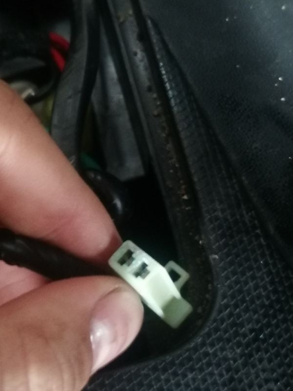

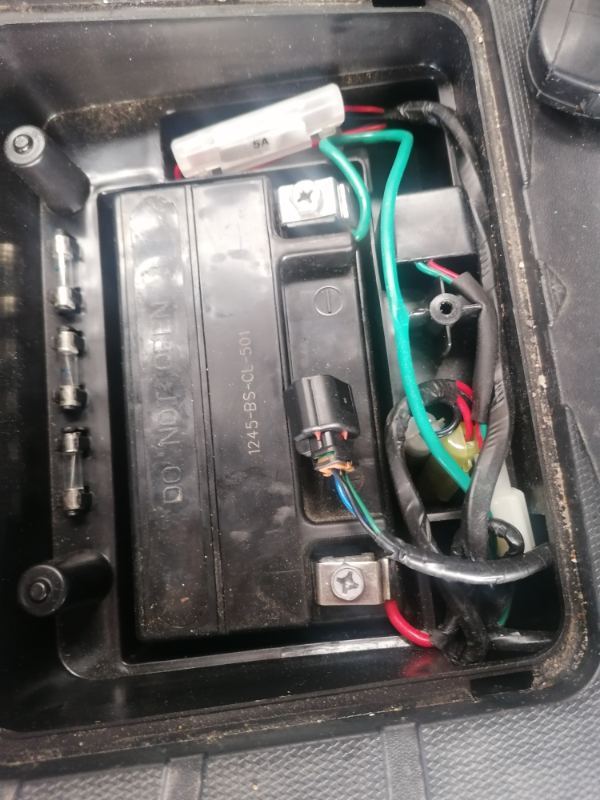

Apex leynox Posté(e) le 30 juin 2024 Signaler Posté(e) le 30 juin 2024 salut alors moi j'ai un kymco agility 50 cc 4t naked euro 4 j'ai bien le fil vert au boîtier ecs mais j'ai pas le fil rose c normale bonjour je ne m'y retrouve plus du tout car je veux débrider mon cdi pas je ne sais pas comment faire qui peut m'aider
Alain Posté(e) le 30 juin 2024 Auteur Signaler Posté(e) le 30 juin 2024 @Apex leynoxSi tu n'as pas de fil rose qui fait une boucle, c'est que ton Kymco est un Euro 5.
