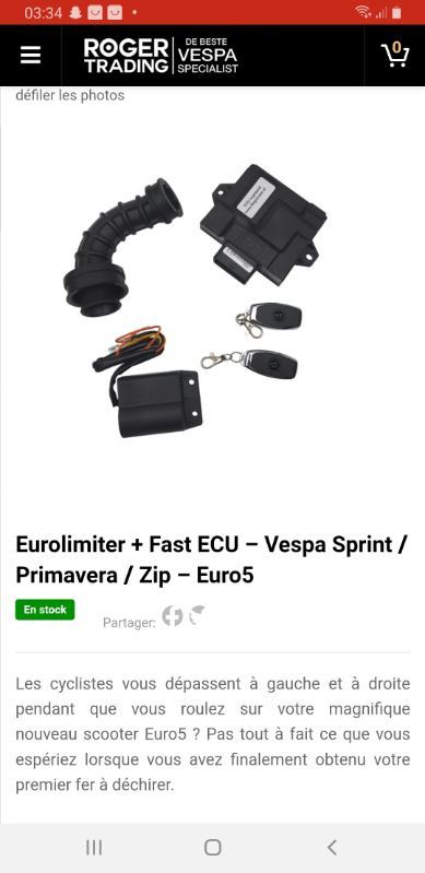

Joe74 Posté(e) le 6 décembre 2021 Signaler Posté(e) le 6 décembre 2021 à l’instant, Joe74 a dit : Quand pensez-vous ?
0 Alain Posté(e) le 6 décembre 2021 Signaler Posté(e) le 6 décembre 2021 Il me semble l'avoir montré à un membre qui avait posé la question du débridage du SXR 50, reste à voir si la connectique correspond bien...
0 Joe74 Posté(e) le 6 décembre 2021 Auteur Signaler Posté(e) le 6 décembre 2021 Il y a 3 heures, Alain a dit : Il me semble l'avoir montré à un membre qui avait posé la question du débridage du SXR 50, reste à voir si la connectique correspond bien... Oui sait ça je l es récupérer sur la messagerie le problème vaut mieux être sur car vue le prix il faut pas ce tromper
0 briantof11 Posté(e) le 8 mai 2022 Signaler Posté(e) le 8 mai 2022 bonjour, alors un retour sur ce boîtier? ça a fonctionné sur sxr? merci
0 Alain Posté(e) le 9 mai 2022 Signaler Posté(e) le 9 mai 2022 Il y a 10 heures, briantof11 a dit : bonjour, alors un retour sur ce boîtier? ça a fonctionné sur sxr? merci j'attends aussi un retour, jusqu'à présent aucun possesseur de SXR sur ce forum ne l'a testé... Il y a une référence également présente dans les catalogues Polini et Malossi, mais toujours pas de disponibilité. Une chose qui pourrait être intéressante: le rapport de démultiplication entre la cloche d'embrayage et la roue arrière. J'avais pu constater sur une Vespa Sprint euro 4 que le rapport de transmission était très court, car les engrenages étaient ceux du Piaggio Liberty. De ce fait, le gain proposé par le boîtier Malossi que j'avais monté était limite inexistant. Je t'invite à démonter le couvercle de kick et à faire tourner la roue sur un tour en comptant le nombre de tours effectués par la cloche d'embrayage. Je soupçonne une transmission très courte, et il y aurait alors un gain à aller chercher sans se ruiner...
