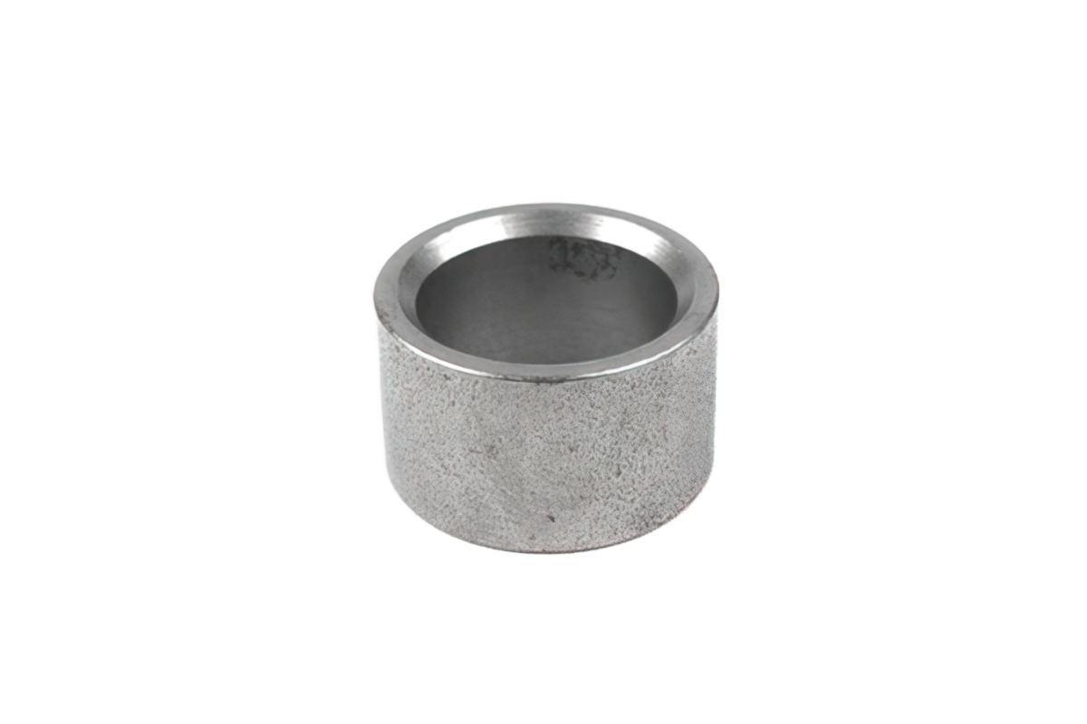

jimmy@ Posté(e) le 22 décembre 2021 Signaler Partager Posté(e) le 22 décembre 2021 salut , tu as monter la cale derriere le variateur ? sinon le variateur touche .y a la taille d'origine pour les variateur petite plage et le artek/yasuni en gp (12mm) et celle pour les variateur gp malossi/polini/st6 (7mm) tu n'as pas monter la cale du gp sur le variateur petite plage ? d'ou le bloquage. Lien vers le commentaire Partager sur d’autres sites More sharing options...

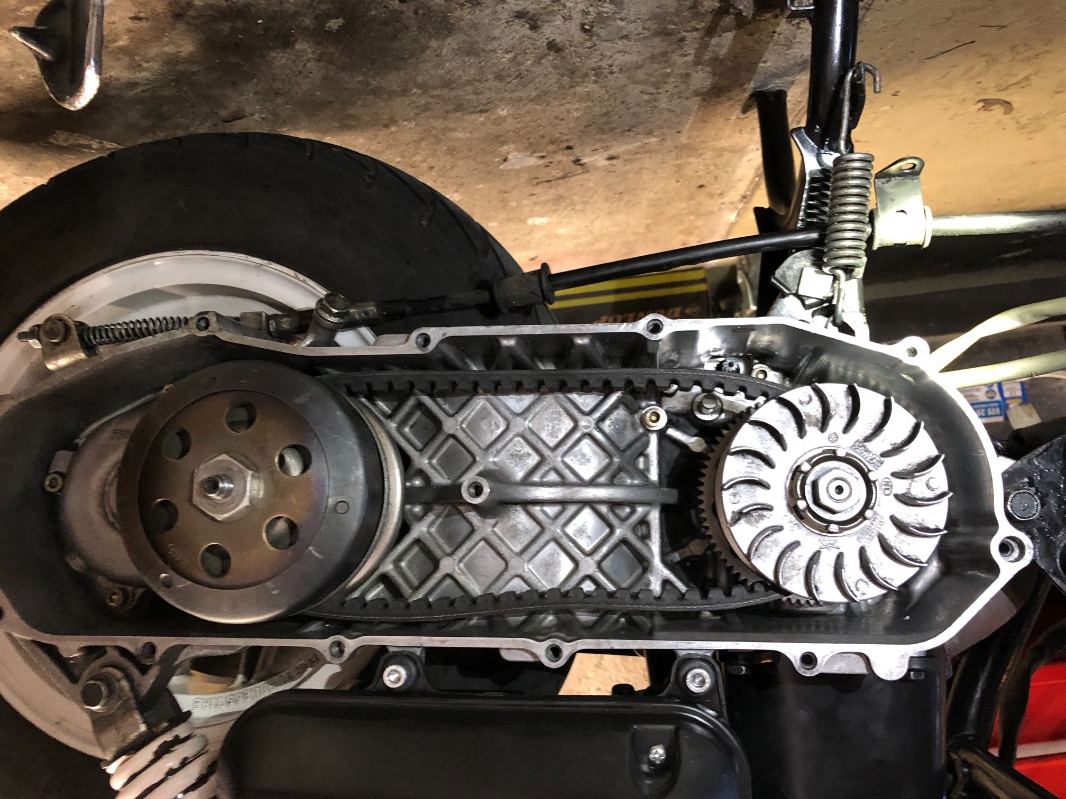

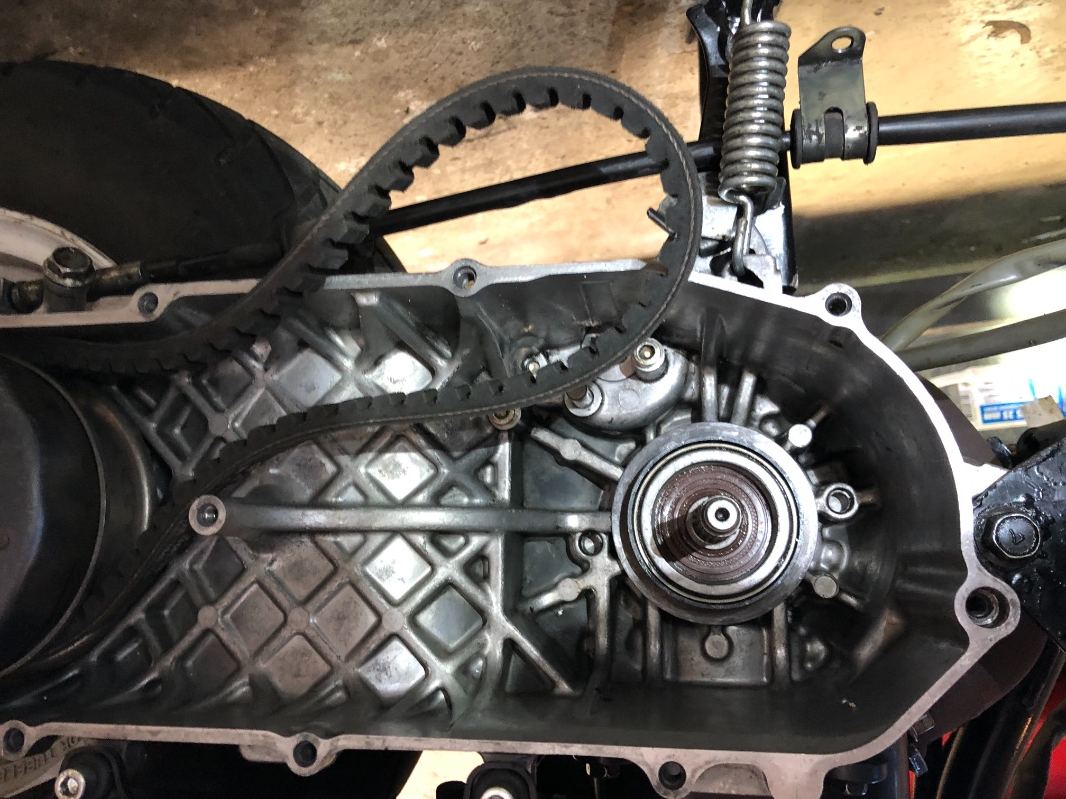

VinZ913 Posté(e) le 23 décembre 2021 Auteur Signaler Partager Posté(e) le 23 décembre 2021 Merci pour votre réponse ! Alors en effet ! Tu as la cale pour le variateur d’origine et la cale pour le variateur GP. Donc, non, je pense ne pas m’être trompé. J’ai bien fait la différence entre les 2. Et j’ai tout essayé, les 2 cales avec chacun des variateurs… toujours pas de solution… je vais faire une photo de mon bas moteur, dites-moi si il y a quelque chose qui vous choc. Lien vers le commentaire Partager sur d’autres sites More sharing options...

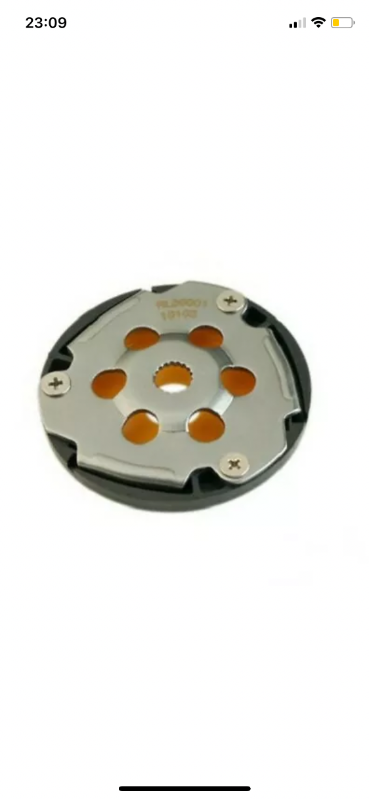

VinZ913 Posté(e) le 30 décembre 2021 Auteur Signaler Partager Posté(e) le 30 décembre 2021 Bonsoir à tous ! Comme promis avec un peu de retard, voici les photos de mon carter. Dites-moi si il y a quelque chose qui vous choc Je pense avoir trouvé mon problème: Il manquait un petit pion sur la roue libre crantée pour le démarreur (Photo 3), j’en ai donc acheté une nouvelle. Et c’est l’épaisseur de cette roue qui me bloquait l’axe de vilebrequin. Merci en tout cas de votre aide Lien vers le commentaire Partager sur d’autres sites More sharing options...
