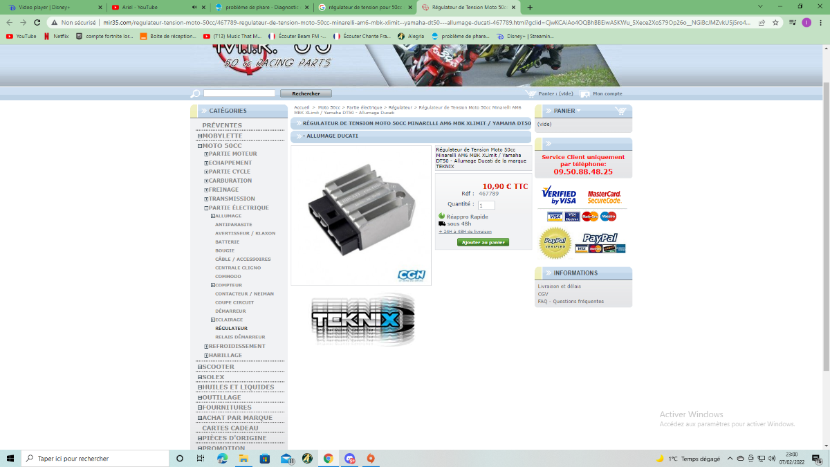

lorenço Posté(e) le 7 février 2022 Auteur Signaler Partager Posté(e) le 7 février 2022 Le 04/02/2022 à 20:34, Alain a dit : Le régulateur de tension doit déconner. mais c'est bizarre car j'en ai déjà changer un et je sais pas si ça vient de sa ou pas j'ai ma batterie qui se recharge mais pas beaucoup je ne ce n'est pas si ça vient de la Le 04/02/2022 à 20:34, Alain a dit : Le régulateur de tension doit déconner. j'ai sa comme régulateur je sais si on peut voir comment c'est que c'est le bon il existe plusieur couleurs Lien vers le commentaire Partager sur d’autres sites More sharing options...
Alain Posté(e) le 8 février 2022 Signaler Partager Posté(e) le 8 février 2022 Ta DT est de quelle année? Selon les modèles, la forme varie et le branchement aussi... Lien vers le commentaire Partager sur d’autres sites More sharing options...
lorenço Posté(e) le 8 février 2022 Auteur Signaler Partager Posté(e) le 8 février 2022 il y a 30 minutes, Alain a dit : Ta DT est de quelle année? Selon les modèles, la forme varie et le branchement aussi... 2004 Lien vers le commentaire Partager sur d’autres sites More sharing options...
Alain Posté(e) le 8 février 2022 Signaler Partager Posté(e) le 8 février 2022 C'est bien le bon modèle. Une autre possibilité est le stator en lui-même qui se met en court-circuit. Il faudrait débrancher le régulateur et mesurer la tension sortant des câbles (si je ne me trompe pas, un blanc et un jaune) Lien vers le commentaire Partager sur d’autres sites More sharing options...
