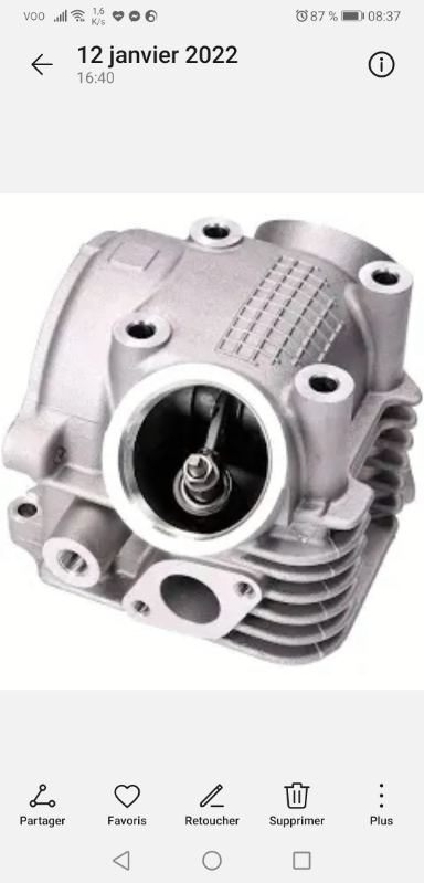

Swdecojack Posté(e) le 14 janvier 2022 Signaler Posté(e) le 14 janvier 2022 Bonjour Je possède un sym mio 50 4t j'ai remplacé la culasse avec nouvelle soupape déjà dessus Mais lorsque je démarre le moteur claque je dois régler les soupape mais impossible de savoir si l espace entre la vis de réglage et la tête de soupape est bonne car il y a un ressort sur le culbuteurs qui pousse automatiquement la vis de réglage sur la tête de soupape Quelqu un à déjà réussi à réglé ce type de culasse ???
fred82000 Posté(e) le 17 janvier 2022 Signaler Posté(e) le 17 janvier 2022 bonjour déjà pour commencer a tu un jeux de cale que sans cela tu ne pourra pas régler tes soupape après je te dirais que c'est normal que sa touche mais je suis pas un pros du moteur 4 temps
