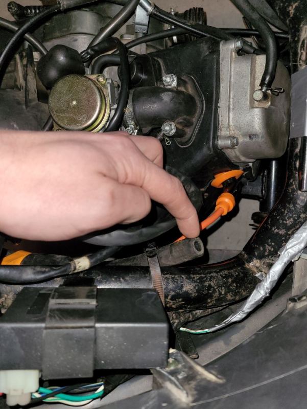

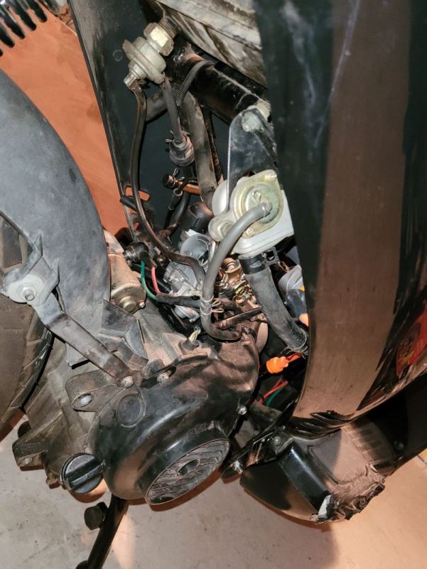

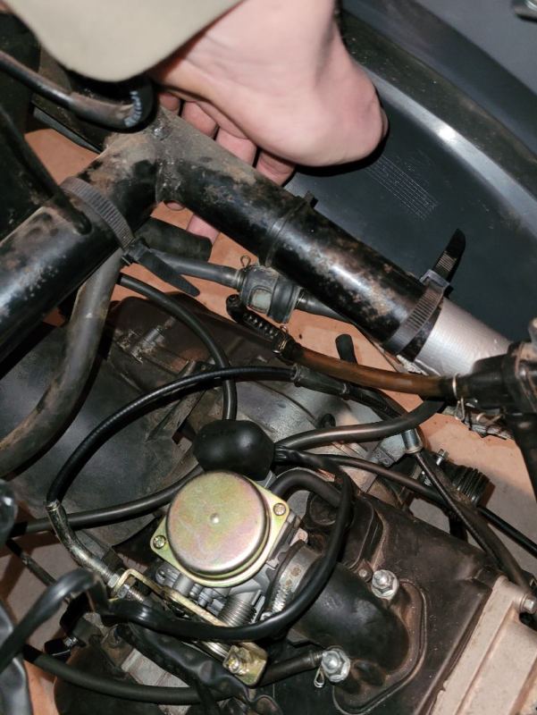

Bonjour à tous , voilà je viens vers vous pour avoir des conseils car il y a quelques semaines j'ai acheté un kit 82cc et j'ai des tuyaux du système d 'antipollution qui se baladent . Je voudrais donc enlever ce système de depollution et ces tuyaux, 2 sont devenus inutiles ,celui qui était sur la culasse car ce kit n'a pas de depollution et l'autre(peu commun on dirait car difficile de retrouver le même problème sur forums) s'emboîtait au dessus de la boîte à air (actuellement bloqués sur le cadre ne sachant pas trop la suite).  J'ai crû comprendre qu'il fallait boucher une durite liée à la dépression et/ou boucher la durite de la pipe d'admission pour l'enlever. Je vous remercie pour avoir pris du temps pour me lire et merci d'avance à ceux qui auront les bons conseils

Salut j'ai viré un système PAIR du même acabit sur un SYM, il faut virer le canister avec le gros tuyau qui étaient relié au pot d'échappement et si c'est comme moi il y a une dépression qui retournait du canister dans l'admission. Y'avait un T qui aspirais l'air du canister du système PAIR + la dépression d'essence, j'ai dû rallonger la durite pour la remettre sur la pipe d'admission et boucher la partie du T qui était relié au système pair.
J'ai un peu de mal a voir sur tes photos. Si tu peux en faire d'autre en grand angle.
Le tuyaux sur la culasse est un reniflard de vapeur d'huile ne faut surtout pas le boucher, généralement il est relié à un filtre + un tuyau orange dégueux que je semble voir sur la premier photo. L'autre coté retourne dans l'admission ou la boîte à air, lui tu peux le laisser ça ne bouffe pas de puissance.
Salut kaga merci pour ton retour,  tout d'abord sur mon pot d'origine aucun tuyau n'allait dessus, ensuite je vais mettre un cornet (il arrive aujourd'hui). Et pour le reniflard je n'ai jamais compris il part de la culasse dans le vide .comme je disais 2 gros tuyaux ne servent plus : le 1er était du dessus de la boîte à air (il y avait un raccord au dessus de la baa) et le second en bas du cache culbuteurs,  avec le kit cela a bouché cette prise donc plus de tuyau de depollution sur la culasse. Le 3 ème toujours existant est la durite qui va jusqu'à la pipe d'admission. A ce que j'ai compris j'enlève le système entier et je relie seulement la durite qui va du dessous du réservoir jusqu'à la pipe d'admission. J'enverrais de meilleurs photos vendredi.  En tout merci d'essayer de m'aider toute aide est la bienvenue
