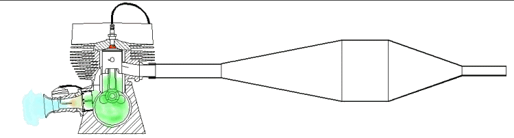

salut , un pot de détente permet une meilleure resonance donc une récupération des gaz frais chassé pendant le balyage  plus efficace grace a sa forme (cone/chambre/contre cone) suivant la longueur ou le volume il permet des régime bien plus élever qu'un pot "standart" . sur des kit racing typpe polini evo/mhr on ne monte pas de pot gp , ils limite le régime max du kit.
Il y a 10 heures, jimmy@ a dit :
d’accord merci du renseignement ! il est vrai que sur de très grosse configuration je ne pas de pot gp sauf quelque un mais qui eux on des GP modifier (coude de pot kit) et le pot est entièrement vider et souvent retravaillé mais ça donne des pref de malade !
pour bien comprendre :   http://yam2stroke.free.fr/articles/articles-2/techno/detente/detente.htm
en vert c'est les gaz frais , on vois bien qu'un partit part avec les gaz brulé , l'onde du pot de détente les ramene dans le cyllindre avant l'explosion , d'ou ça forme. un pot standart ne fait que peut de resonance et laisse echappé les gaz frais , surconsomation unitule et perte de perfs.

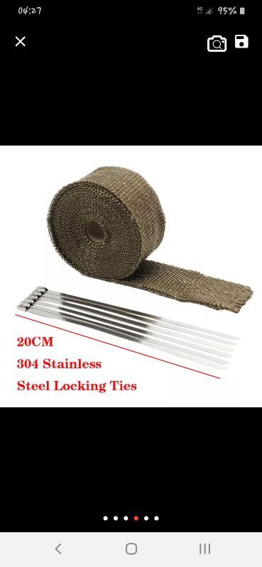

Il y a 13 heures, Bader a dit :
Salut
Niveau look c'est top :D.
Mais ça risque de faire rouillé ton pot plus vite par contre, en théorie oui ça aide mais pas sur que tu es un ressenti réel, j'ai lu plusieurs post sur lequel des mec en gros cube n'avaient pas vu de différence.
Ok..c'est quasiment inutile en gros?
Salut
Merci !
il y a 15 minutes, jimmy@ a dit :
j'ai entendut dire que sur un 2 temps ça permet de prendre un peu plus en pointe (je vois pas comment)  , mais je suis sceptique .j'en ai mis et ressentie aucune perfs reel.
C'est une histoire de thermodynamique, c'est vrai que les préparation de mob beaucoup flanquait du papier alu sur le coude, c'est comme les poumon d'admission effet psychologique et look assuré efficacité plus qu'aléatoire.
