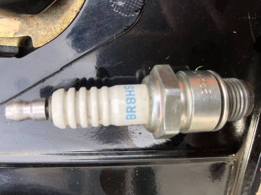

Guigui80 Posté(e) le 23 avril 2022 Signaler Posté(e) le 23 avril 2022 bizarre maintenant il y a de l'essence mais comme tu disais étincelle timide quel indice la bougie? 7? 8? Ou 9?
Styw Posté(e) le 23 avril 2022 Auteur Signaler Posté(e) le 23 avril 2022 il y a 2 minutes, Guigui80 a dit : bizarre maintenant il y a de l'essence mais comme tu disais étincelle timide quel indice la bougie? 7? 8? Ou 9? A devenir dingue
Guigui80 Posté(e) le 23 avril 2022 Signaler Posté(e) le 23 avril 2022 La 8 est bonne L'embout n'est pas visser à fond Visse la à fond et regarde si l'eteincelle est meilleur
Styw Posté(e) le 23 avril 2022 Auteur Signaler Posté(e) le 23 avril 2022 il y a 3 minutes, Guigui80 a dit : La 8 est bonne L'embout n'est pas visser à fond Visse la à fond et regarde si l'eteincelle est meilleur Même l'embout vissé à fond le problème reste identique
Guigui80 Posté(e) le 23 avril 2022 Signaler Posté(e) le 23 avril 2022 La précédente bougie l'eteincelle est plus forte?
Styw Posté(e) le 23 avril 2022 Auteur Signaler Posté(e) le 23 avril 2022 il y a 1 minute, Guigui80 a dit : La précédente bougie l'eteincelle est plus forte? Identique avec les 2 bougies
