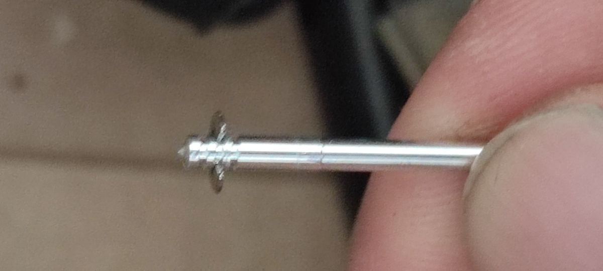

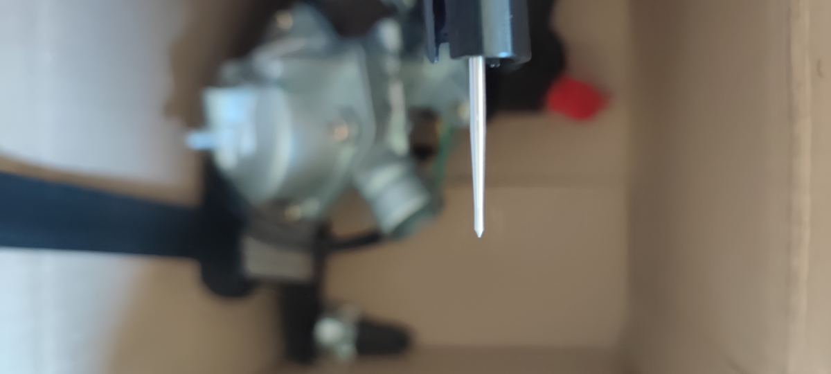

Guigui80 Posté(e) le 29 avril 2022 Signaler Posté(e) le 29 avril 2022 Je veux dire le réglage de l'eguille photo ci jointe ou l'eguille un peu trop grosse
