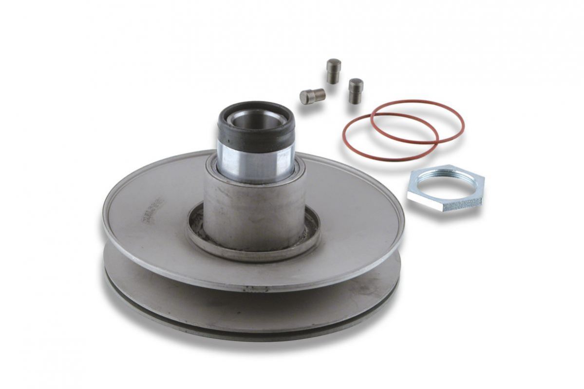

John27 Posté(e) le 22 avril 2022 Signaler Posté(e) le 22 avril 2022 Bonjour les peugistes , ma question est à propos du correcteur piaggio 134 Si je comprends bien le problème c'est la demie poulie qui touche derriere J'avais dans l'idée de placer une ou deux rondelle de frictions entre les cages à aiguilles Plus précisément a (l'intérieur) derriere le roulement a l'entrée du correcteur ça pourrais fonctionner ? L'épaisseur de la ou des rondelles pourrais réglé le problème

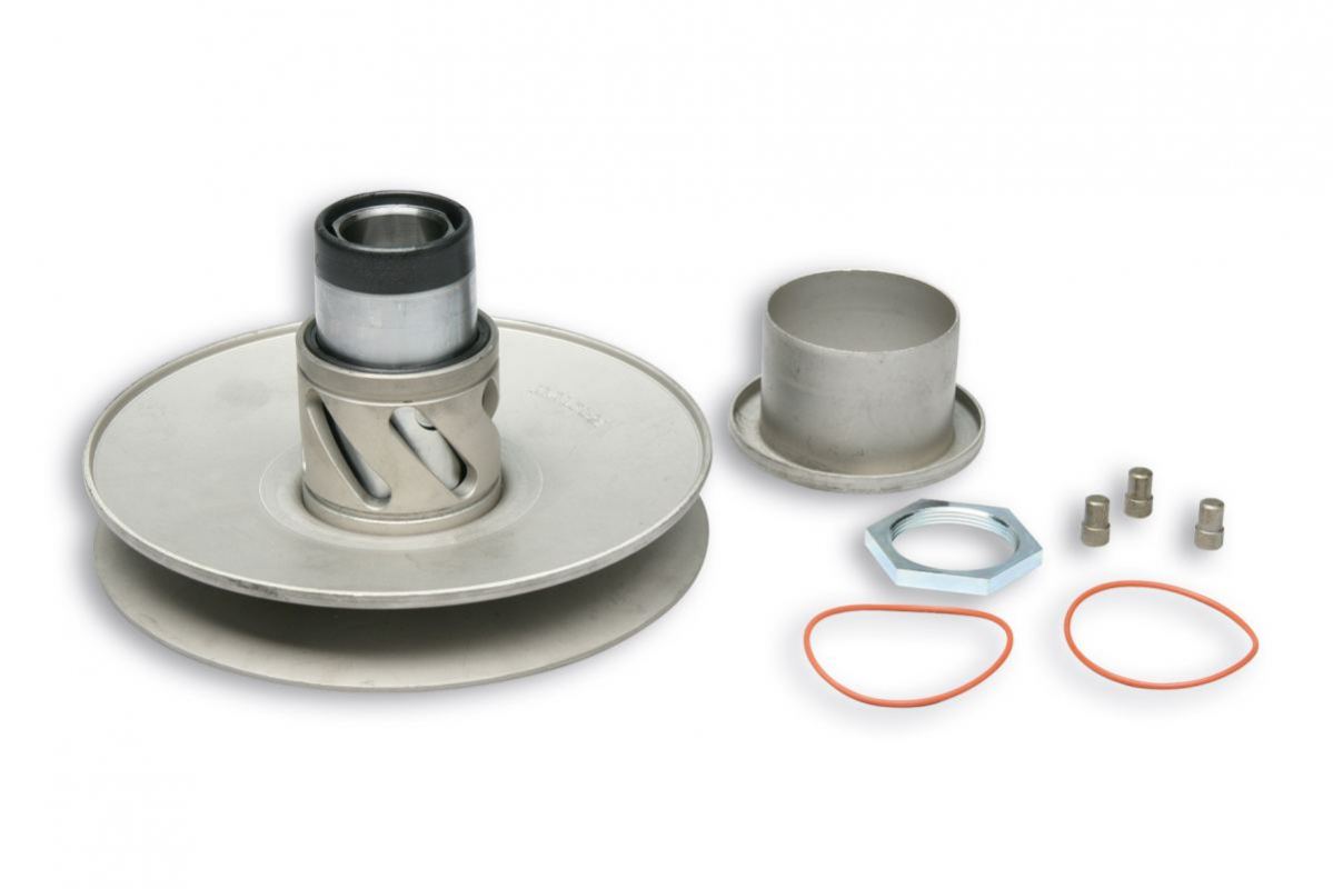

0 Msb Posté(e) le 22 avril 2022 Signaler Posté(e) le 22 avril 2022 Salut. Il te faut un correcteur 134mm arbre court piaggio av 98. après 98 c'est des arbres plus long. Tu aura beau mettre des rondelles ca nira pas. regarde la longueur de l'axe du correcteur il est légèrement plus court, je l'avais pris en pensant qu'il faisait 128 comme un avant 99 mais à la réception j'ai été surpris qu'il soit en 134mm. ça c'est celui qui est dans le pack arbre court piaggio avant 99 ref 6112110 https://www.malossistore.eu/fr/rear-pulley-system-6112110-P et celui là le 6113101 du pack arbre long en fait avant et après 99, 6113101 que je t'ai mis en lien avant.https://www.malossistore.eu/fr/rear-pulley-system-6113101-P Merci @ScootMap J'avais déjà essayé.... Correcteur 134mm mhr piaggio court av98 200 euros. Et franchement moi je trouve que le 128mm est plus perfo 2
0 John27 Posté(e) le 22 avril 2022 Auteur Signaler Posté(e) le 22 avril 2022 D'accord un grand merci à toi @Msb 1
