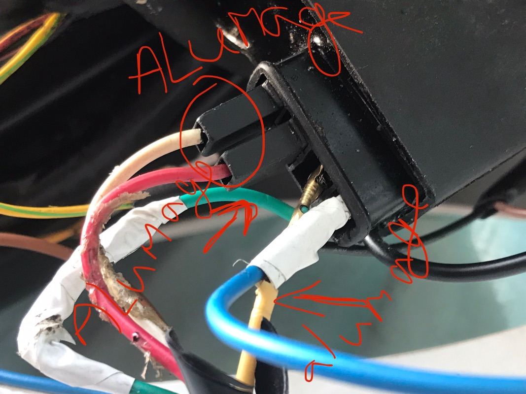

Tomix1806 Posté(e) le 7 mai 2022 Signaler Partager Posté(e) le 7 mai 2022 Salut pour présenter ma moto c’est une derbi sanda de 2008 et hier j’ai refait l’électrique de ma moto avec ce que j’avais depuis elle n’a plus d’eteincelle et mais le phare marche et le problème m’a l’aire de venir des câble venant du cdi donc (allumage et anti parasite) aidez-moi je dois aller au travaille lundi avec ma moto Lien vers le commentaire Partager sur d’autres sites More sharing options...

Alain Posté(e) le 7 mai 2022 Signaler Partager Posté(e) le 7 mai 2022 il y a 37 minutes, Tomix1806 a dit : Salut pour présenter ma moto c’est une derbi sanda de 2008 et hier j’ai refait l’électrique de ma moto avec ce que j’avais depuis elle n’a plus d’eteincelle et mais le phare marche et le problème m’a l’aire de venir des câble venant du cdi donc (allumage et anti parasite) aidez-moi je dois aller au travaille lundi avec ma moto Vu que l'allumage ne produit plus d'étincelle depuis que tu as travaillé sur ta machine, la question est simple: qu'as-tu fait au juste? Il me semble que le stator se raccorde directement au boîtier cdi/bobine, tu ne te serais pas trompé dans l'orde des fils? Lien vers le commentaire Partager sur d’autres sites More sharing options...
Tomix1806 Posté(e) le 7 mai 2022 Auteur Signaler Partager Posté(e) le 7 mai 2022 Nn je ne crois pas m’être trompé Mais tout marcher avant que je les refasse les fils À mon avis ça doit être un mouvais contact des fils ou j’ai du mètre les fils avec les mouvais il y a 47 minutes, Guigui80 a dit : Stator vérifier ? régulateur? CDI? bobine? les masses? Quand tu as remis le faisceau tu as bien mit la batterie en dernier? Cosse vérifier? Lame des conecteur vérifier? Autre bougie tester? Je n’ai pas vérifié car le problème c’est juste un mouvais branchement mais je ne le trouve pas Le bleu est bancher avec le jaune et il arrive de ce câble Le bleu est bancher avec le jaune et il arrive de ce câble qui vien du bloc de câble qui ce situe vers la batterie Lien vers le commentaire Partager sur d’autres sites More sharing options...
Alain Posté(e) le 7 mai 2022 Signaler Partager Posté(e) le 7 mai 2022 Le fil jaune, c'est du courant alternatif, il ne se branche pas sur le cdi. En sortie de stator, tu as 4 fils qui sortent? En théorie, jaune, blanc, rouge et vert. Le vert du stator se branche sur l'emplacement "verde". Le vert du cdi se branche sur le cadre. Le jaune du stator se branche sur le câblage (pour les phares) Lien vers le commentaire Partager sur d’autres sites More sharing options...
Tomix1806 Posté(e) le 7 mai 2022 Auteur Signaler Partager Posté(e) le 7 mai 2022 il y a 4 minutes, Alain a dit : Le fil jaune, c'est du courant alternatif, il ne se branche pas sur le cdi. En sortie de stator, tu as 4 fils qui sortent? En théorie, jaune, blanc, rouge et vert. Le vert du stator se branche sur l'emplacement "verde". Le vert du cdi se branche sur le cadre. Le jaune du stator se branche sur le câblage (pour les phares) Donc il faut que je sort le jaune et le bleu Du cdi Lien vers le commentaire Partager sur d’autres sites More sharing options...

Alain Posté(e) le 7 mai 2022 Signaler Partager Posté(e) le 7 mai 2022 Le bleu, je pense qu'il est au bon endroit, mais le jaune clairement pas. Tu dois donc brancher le vert du stator à la place du jaune, et le vert sortant à part du cdi sur le cadre. Lien vers le commentaire Partager sur d’autres sites More sharing options...
Tomix1806 Posté(e) le 7 mai 2022 Auteur Signaler Partager Posté(e) le 7 mai 2022 Sur le cadre ? Lien vers le commentaire Partager sur d’autres sites More sharing options...
Alain Posté(e) le 7 mai 2022 Signaler Partager Posté(e) le 7 mai 2022 Le vert du cdi est sensé avoir une cosse à œil pour être branché à une masse (un des deux boulons où se fixe le cdi, par exemple) Lien vers le commentaire Partager sur d’autres sites More sharing options...
