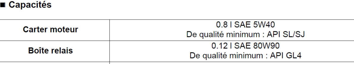

Phiphi59186 Posté(e) le 10 mai 2022 Signaler Partager Posté(e) le 10 mai 2022 Bonjour à tous , J'ai une petite question j'ai un kisbee 4t et va valoir que je face une vidange mais je ces pas quelle huile moteur prendre ni l'huile de transmission si quelqu'un pourrait m'éclaircir un peu ça serais gentil . Merci Lien vers le commentaire Partager sur d’autres sites More sharing options...
0 Kaga Posté(e) le 11 mai 2022 Signaler Partager Posté(e) le 11 mai 2022 Salut d'après le manuel d'atelier 1 Lien vers le commentaire Partager sur d’autres sites More sharing options...
