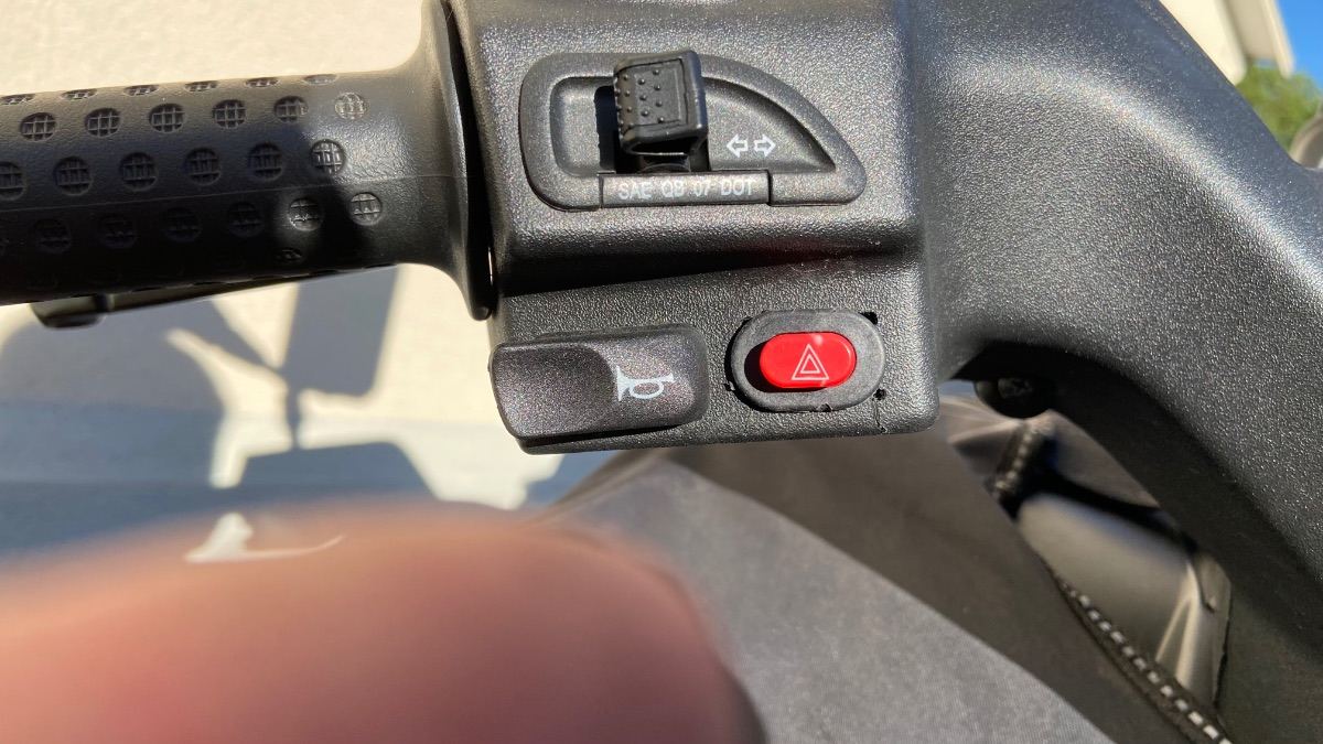

Kevz50 Posté(e) le 5 juin 2022 Signaler Partager Posté(e) le 5 juin 2022 (modifié) Bonjour, je voudrais connecté mon bouton warning à mon scooter aprilia sxr50 euro5. Mais il y a plein de fils de différent couleur du 4T. Sur internet il montre les couleurs sur un 2T. Comment je peux faire? Modifié le 5 juin 2022 par Kevz50 Lien vers le commentaire Partager sur d’autres sites More sharing options...
0 Alain Posté(e) le 5 juin 2022 Signaler Partager Posté(e) le 5 juin 2022 Salutations. Je vais essayer de donner une explication la plus claire possible: A l'arrière du bouton pour actionner les clignotants, il y a trois fils: un pour l'alimentation en courant (en général en position centrale), et les deux autres repartent en direction des clignotants (un pour les gauches, l'autre pour les droits) Pour brancher un bouton warning, il faut repiquer le courant du fil d'alimentation et faire repartir celui-ci via deux fils à brancher sur les fils dédiés aux clignotants. Je ne saurai pas donner les codes couleurs des fils, mais ce n'est rien de bien sorcier. Lien vers le commentaire Partager sur d’autres sites More sharing options...
