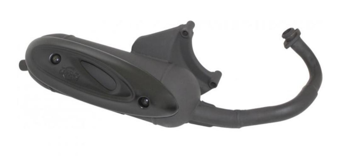

J'ai actuellement un pot sito mais le problème est que la fixation est séparé en 2 partie et est tenu par des vis à un seul point sur le pot (voir première photo)
Mon problème est qu'avec les vibrations et la vieillesse du pot la vis a tendance a se dévisser ce qui fait que le pot bouge et donc provoque une moins bonne étanchéité au cylindre donc un bruit plus fort et désagréable à chaque accélération ou bosse.

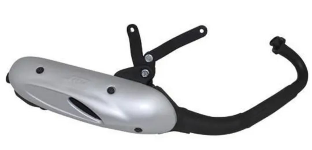

J'aimerai savoir si il est possible de mettre une fixation comme sur le pot d'origine ou d'autre pot style yasuni r (voir deuxième photo)

a ta place j'aurai souder la fixation de la vise

Je pense que je vais faire ça merci
