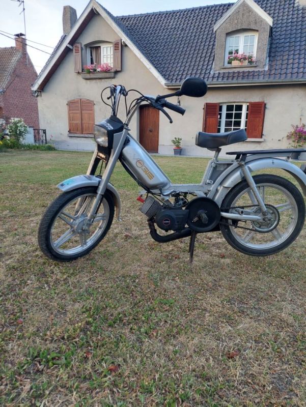

Bonjour,
J'ai besoin d'aide et de conseils pour ma mob
> peugeot 103 vogue phase 2-vs2 de 2002<
est toute d'origine appart variateur Débridé avec des poids a la place des matelotes, un carburateur de 15-15 sha Dell'Orto, avec suppression système recyclage des gaz, couronne 40 dents pignon 11 dents
Mon objectif :
 J'aimerais si possible allez au tour des
80-90 km/h  Sans que le moteur est trop de difficulté à monter en régime
Je voudrais éviter les kit 70cc - 80 cc car moins fiable
 Donc j'aimerais savoir quelle pièce mettre  Car je ne voudrais pas mettre des pièces qui ne servent à rien
Budget : ~ 180 €
Merci d'avance !
Cordialement.
ps le long pot sur la photo était cassé et ne changez rien.

Sur un Vogue, atteindre cette vitesse va être compliqué, voire impossible sans grosses modifications.
Les carters moteur ont des transferts d'embase ridicules, la variation est fixe, bref la conception du moteur ne permet rien dans l'état.
Nous avons transformé un Vogue avec le fils de mon patron, et pour atteindre de bonnes perfs on a du monter des carters Polini à gros transferts, mettre un cylindre en 46mm, un carburateur de 19, et mettre un système de variateur de 103 spx/rcx avec un vilebrequin prévu pour le variateur.
