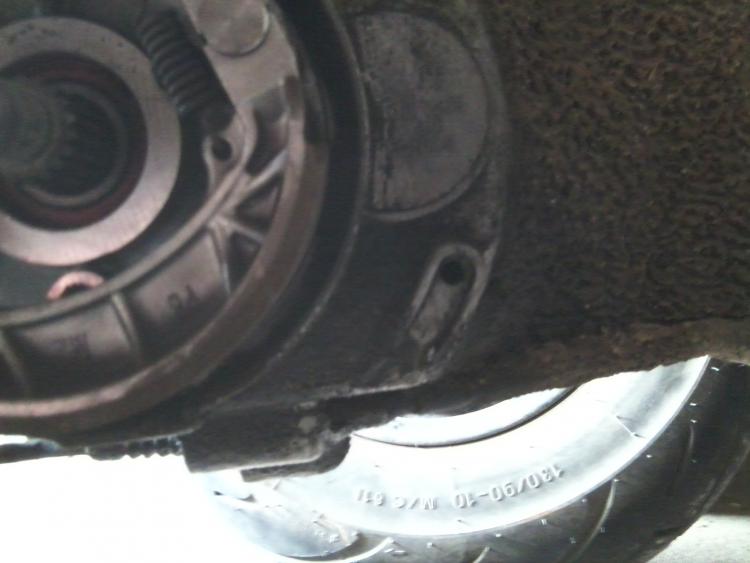

Perte d'huile de transmission sur TKR Furious
Bonjour aujourd'hui en rentran du boulot j'ai vu que ma roue ariere était toute trisé d'huile j'ai donc démonté ma roue ariere pour voir si cela ne venait pas de mon roulenment mais en fait l'huile sortai d'un trou juste a coté
es que c'est normal?
ca ne l'avait j'amais fais avent
si quelqu'un peut m'aider aser vite car je m'ausse plus roulé avec

salut j ais aussi un tkr et il m est arive de perdre de l huille mais sous le carter de transmision c etais l espece de carter deriere l embrayage qui est tenu par deux ou trois vis qui fuillais j ais démonte le joint etais un peu use j ais mis une pate bleu expre pour faire ce genre de jouin et depuis c'est niquel voilà j espere t avoir aider ; )
de la pate à joint ça s'appelle si tu veux en acheter.
