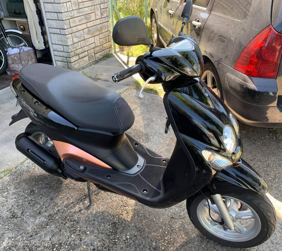

Bonsoir,
Je viens d'acquérir un MBK Ovetto 4t de 2012en très état, mais non débridé et donc trop lent pour moi... contrairement à ce qui se disait j'ai vu que finalement il était débridable, un 65-70km me suffirait déjà amplement vu mon utilité, quelqu'un pourrait me dire ce qu'il y aurait à faire ou à changer et le budget pour le débrider ?
Merci d'avance !
1 réponse à cette question
Salutations.
Dans mes souvenirs, cette génération d'Ovetto était bridée au variateur, mais il fallait le remplacer.
Il y a aussi le boîtier ECU à remplacer, celui d'origine est bridé à l'allumage. Il y a aussi une modification à faire au niveau du manchon du filtre à air (recouper la partie en forme de trompette à l'intérieur de la boîte à air) pour augmenter le débit d'air.
Je conseille de commencer par le variateur, ça améliore déjà bien les perfs.
